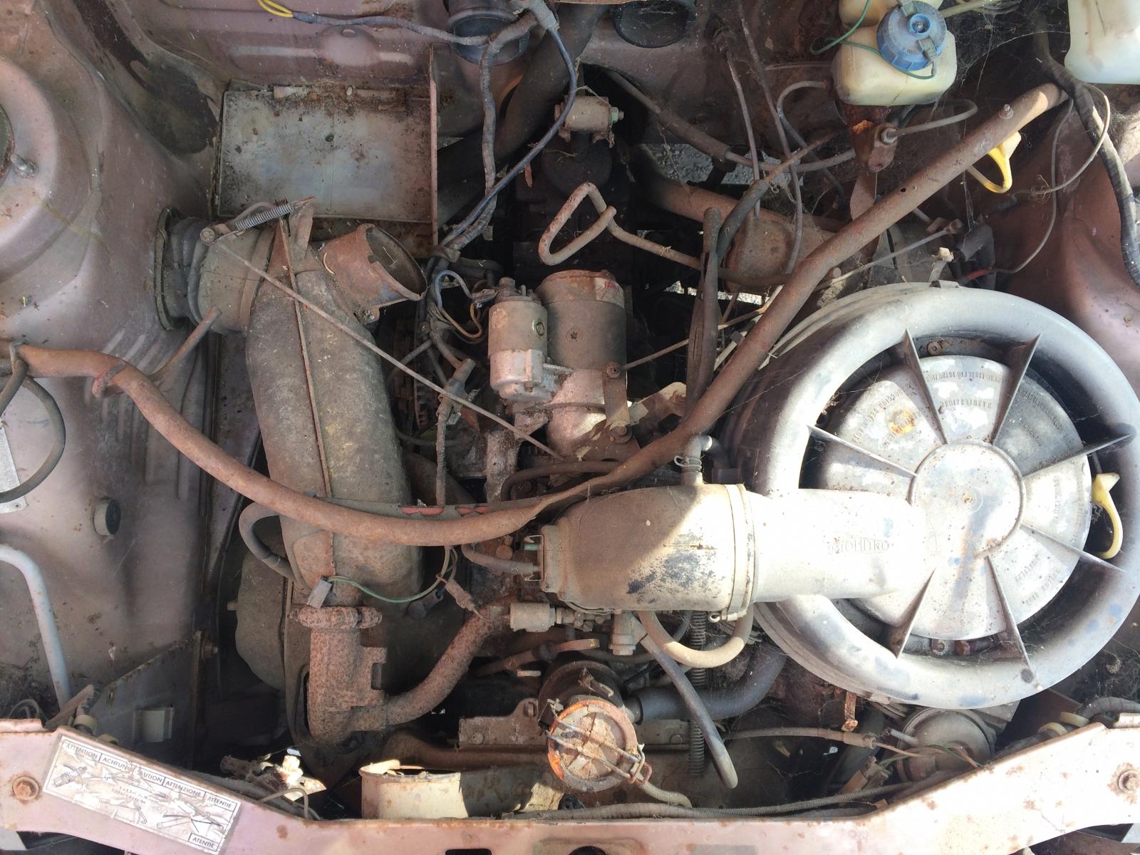

Suche für LNA Lima und Zündspule
Was ich brauche seht ihr ja auf dem Bild .... nicht ;)
Vllt hat ja jemand etwas im Regal schlummern ... würd doch gern mal ausprobieren ob meine Aschenrosi läuft.

Bis jetzt hab ich nur geprüft ob die Kurbelwelle frei ist indem ich den Zahnkranz zwei Zähne weiter bewegt hab, was leicht ging. Danach Kerzen raus und Brennräume mit Rostlöser und Öl geflutet - das ist der Status quo. Hätte jetzt als nächstes versucht den Motor durch zu drehen ohne Kerzen.
