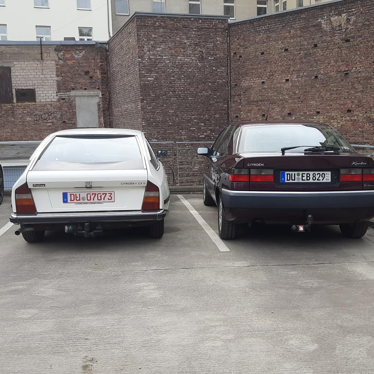

Möchte das Thema kurz aufwärmen:
Mein 96er Xantia X1 (6 Kugeln) hatte mehrere Sekunden (nach etwas längerem Parken, d.h. auch nach wenigen Stunden) nach dem Motorstart null Bremswirkung (geschah auch wenn "stop"-Lampe nicht (mehr) brannte).
Erste und einzige Maßnahme, die diesen Fehler diese Woche dankenswerterweise beseitigte: Erneuerung der sog. Antisinkkugel (die übrigen fünf hatte ich vor einiger Zeit erneuert).IMG-20240412-WA0014.jpg.c26be16efa6071c3ad0745e7ed5d91fd.jpg
