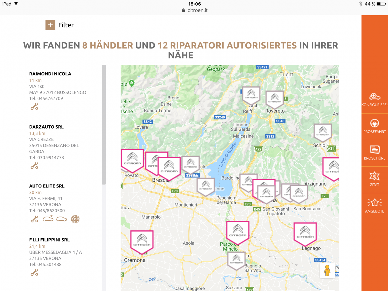

Kontaktiere eine der oben gezeigten Citroën Werkstätten. Der Mechaniker soll mit neuen Kerzen kommen.
