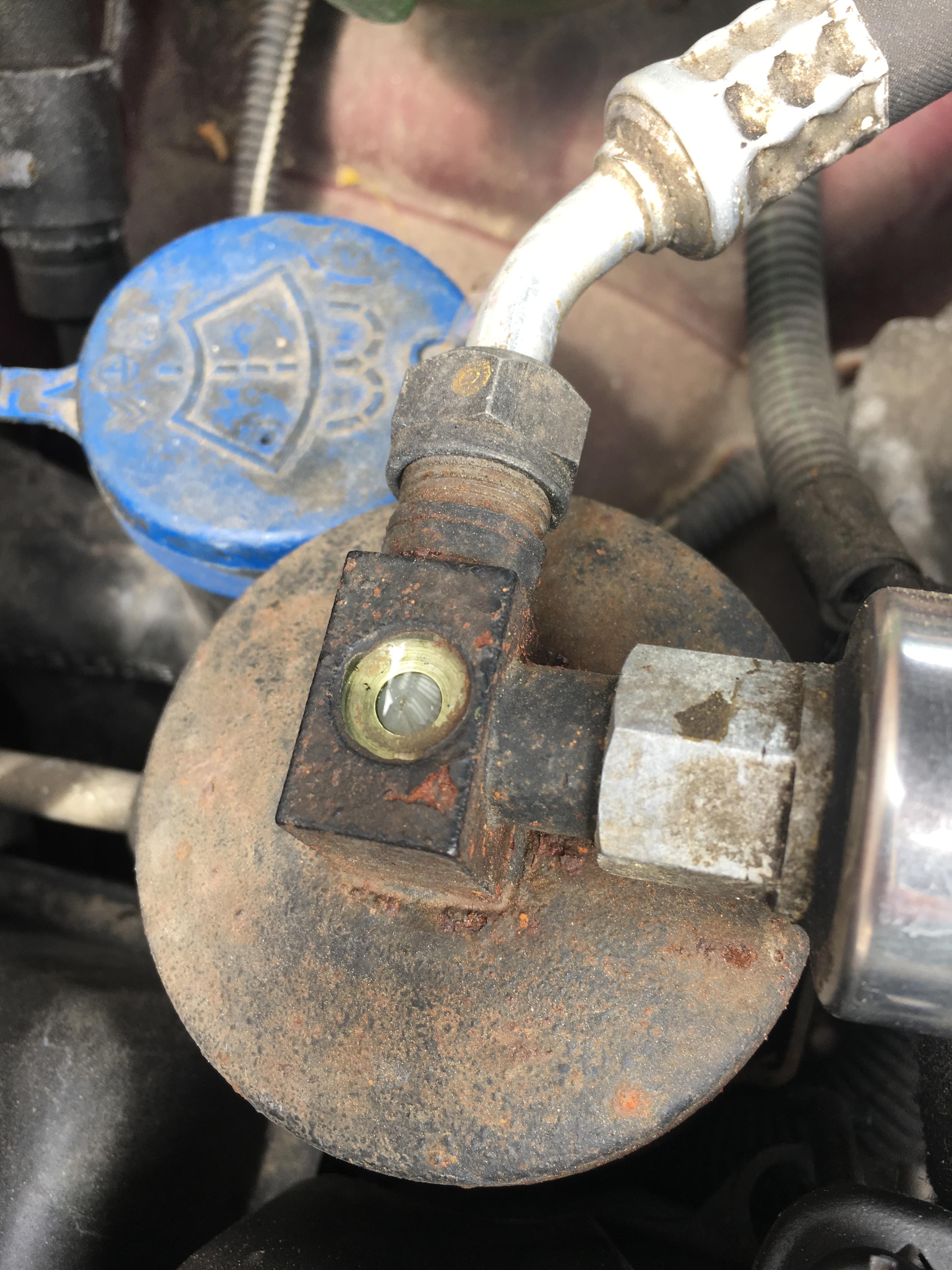

  • Kann ein defekter Trockner für die Nichtleistung verantwortlich sein?
Er wurde vermutlich noch nie getauscht. Bei einer komplett neuen Anlage hätte ich verstanden soll man das machen...
Bearbeitet ( von BXBreak4Life)
Der Filtertrockner wird leider immer vernachlässigt. Optisch geurteilt, dürfte auch Deiner noch der Erste sein.
Er muss getauscht werden, wenn die Anlage (auch nur kurzzeitig) geöffnet war.
Er sollte getauscht werden, idealerweise alle 2 Jahre, oder bei jedem Klimaservice.
Wenn der Trockner, der auch ein Schmutz/ Partikelfilter ist, zugesetzt sein sollte, mindert er die Kühlleistung. Im schlimmsten Fall kann altes Filtermaterial bröseln und den Kompressor zerstören.
Bei Filtererneuerung muss zusätzlich Kältemittelöl ergänzt werden.

Den Trockner muss man also tauschen. Gibts da eine Markenempfehlung? Ich schätze neu bei Citroe ist der wohl NFP
Zusatzfrage: sollten die Rohre die vom Trocker weggehen eigentlich kühl sein? Bei mir sind beide warm...

hat noch jemand eine Trockner-Empfehlung?
vor 1 Stunde schrieb BXBreak4Life:
Nee, aber ist gibt welche mit "richtiger" ET-Nummer, aber "falschen" Anschlüssen. Das Thema Trocknertausch wird gern diskutiert.
