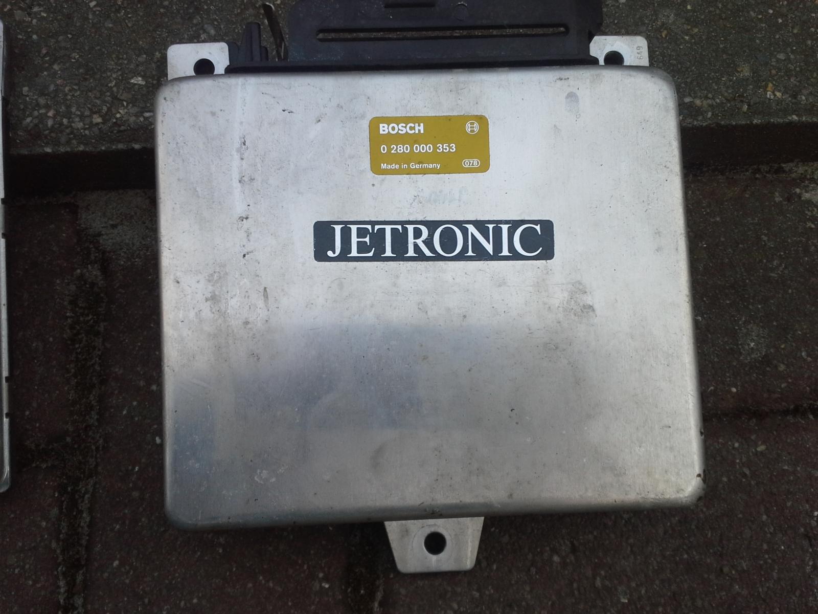

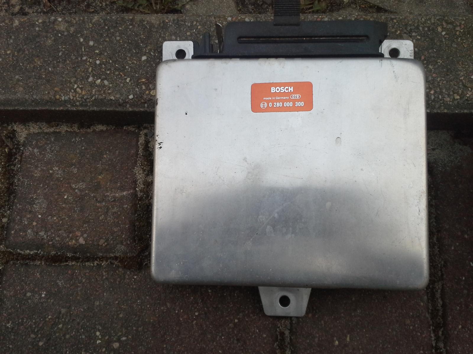

Wir haben eines mit der Nummer 0 280 000 353
und eines mit der Nummer 0 280 000 300 liegen
beide mit dem großen Stecker

das sind alles Motorsteuergeräte bzw. Einspritzsteuergeräte. Die sitzen beim Serie 1 links unter dem Lenkrad hinter der Verkleidung. Ich brauche das andere welches hinter dem Handschuhfach sitzt. Auf dem Steuergerät steht EA drauf. Es ist schwarz und hat EINEN Stecker mit 2 Reihen Pins. Insgesamt müßten es 15 Pins sein.
