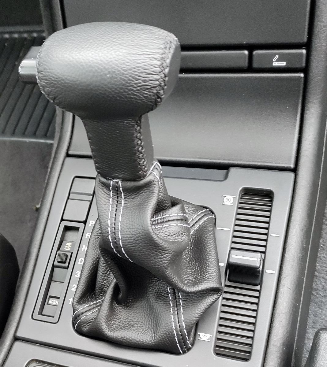

large_004.png.1fb9266750a227209a23002866ea977c.pnglarge_003.png.a59ccd56a07a45570ff5b2ad5cd101d4.pngHabe den XM aus dem Winterschlaf geholt und ihm einen "neuen" Schaltknauf gegönnt. Wollte meine Freude mit euch teilen.
ordentlich 👍
Die beiden zuletzt gezeigten Hebel unterscheiden sich ja in Nuancen.
Wenn ich jetzt davon ausgehe, dass die nicht selbst bezogen wurden: Welche Anbieter wurden denn hier beauftragt? Citroen Classics?

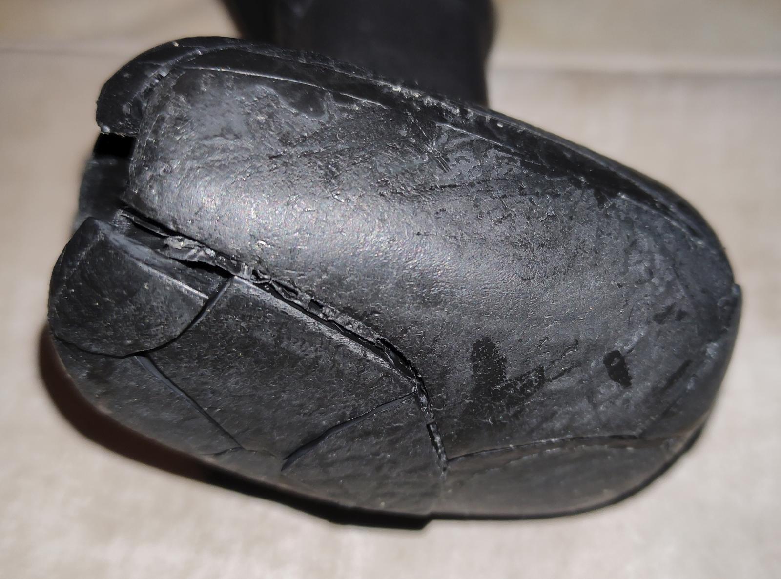

Ich habe meinen bei Q&K in Polen machen lassen. Es musste allerdings der komplette obere Teil des Knaufs neu hergestellt werden. Der zerfiel schon in mehrere Teile und sah so aus:
Das hat dann mit Leder beziehen lassen 50,- ohne Versand gekostet.

Der Schaltknauf bei meinem XM hatte 2 Risse wie bei so einigen. Eigentlich nicht schlimm, aber für mich auch nicht schön. Die Arbeit wurde von einer kleineren lokalen Autosattlerei für CHF 200.00 ausgeführt.
200 Euro. Nicht schlecht. Schaut aber auch genauso aus. Akkurate Arbeit.
