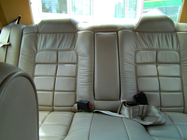

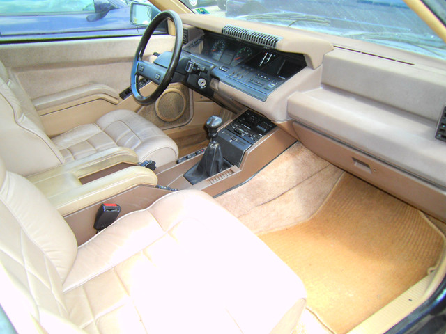

Die Ledersitze vom Renault 25V6 waren da ne ganz andere Liga, die hatten was von Natuzzi Qualität,
da wollte man auch nach zig Stunden nicht raus so bequem waren die.
Dagegen ist das XM Ledergestühl was sonst eigentlich keinen Vergleich zu andern scheuen muß nur 2Wahl.
hier mal ein Bild vom R25
