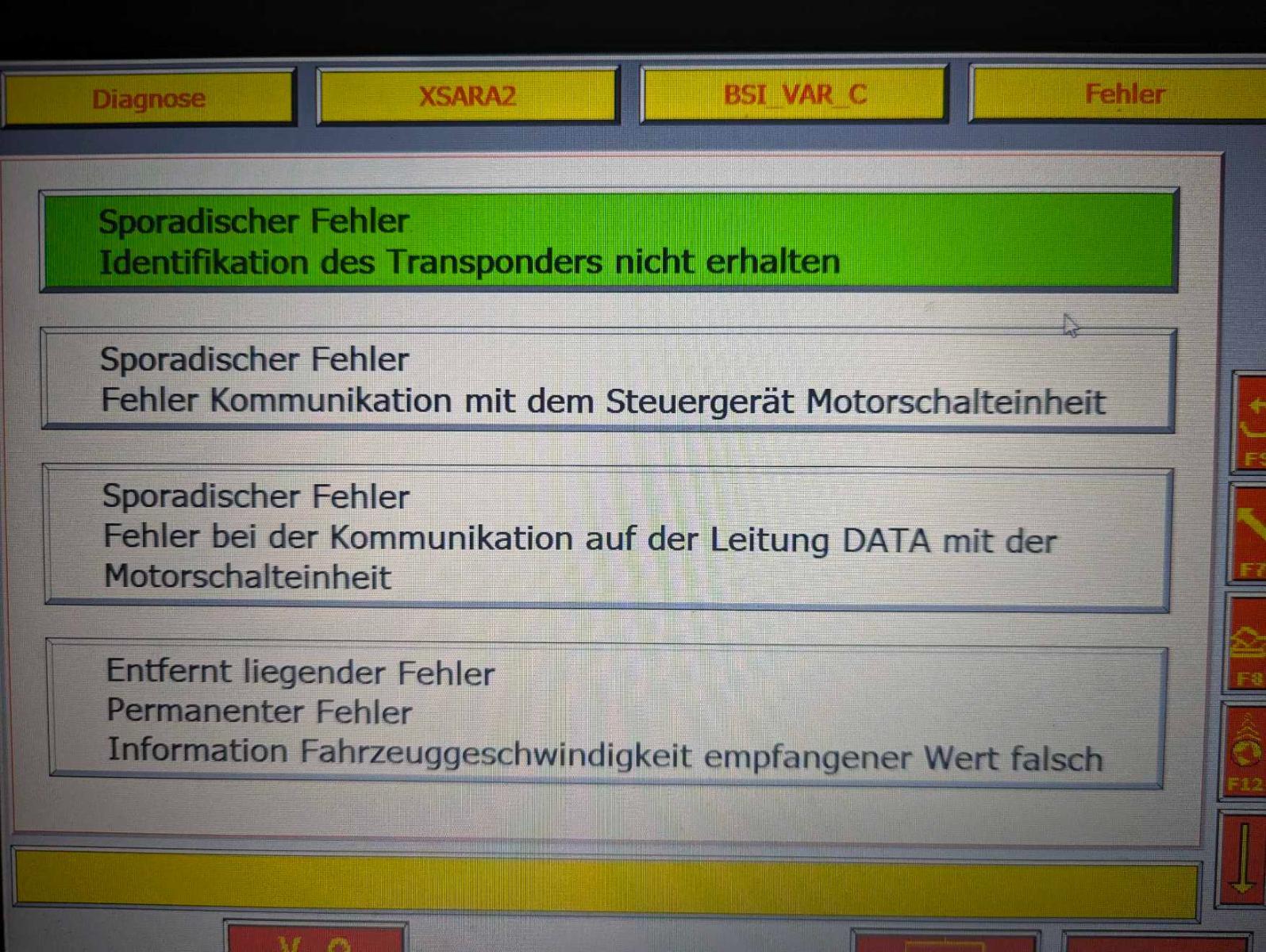

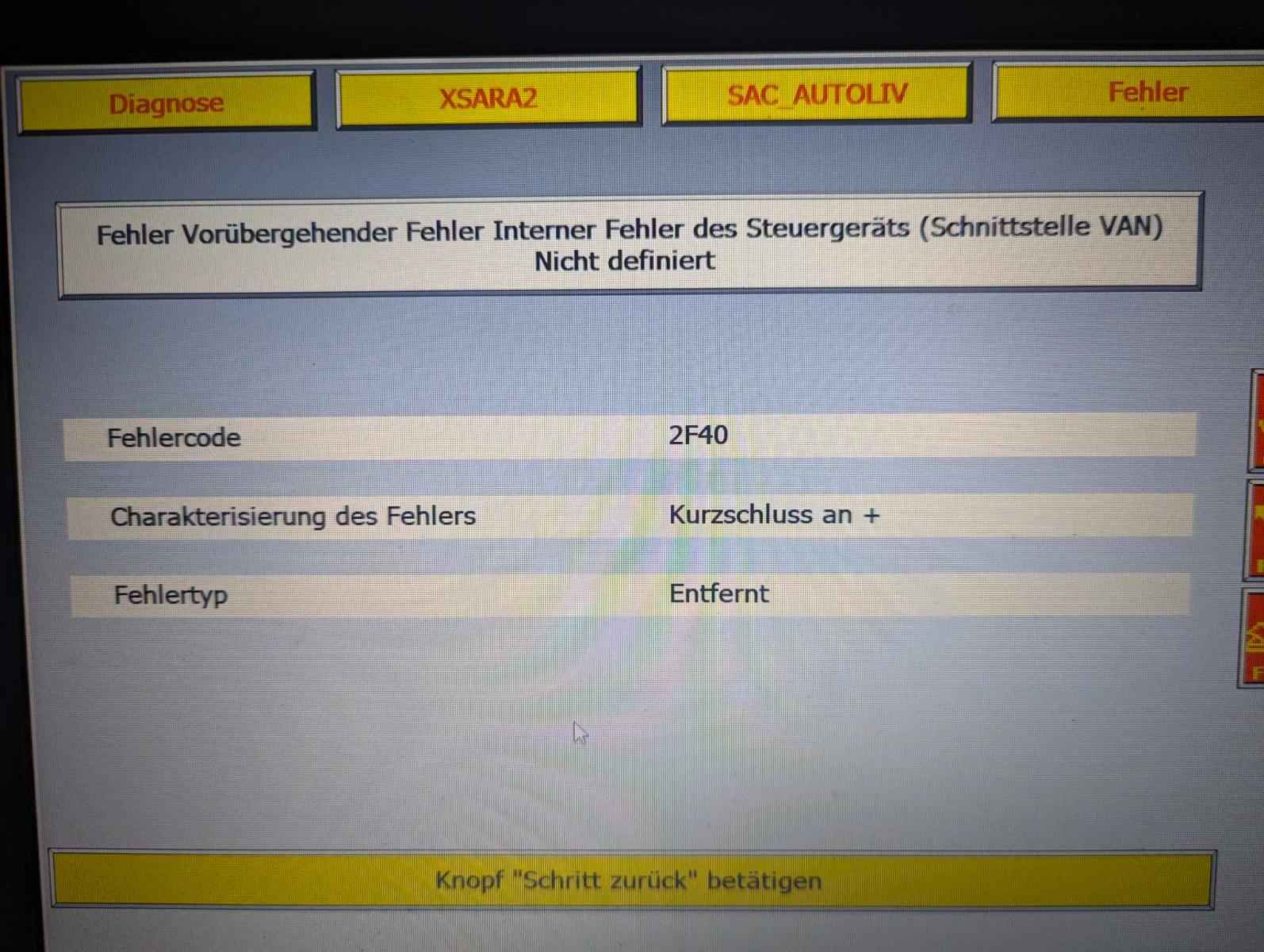

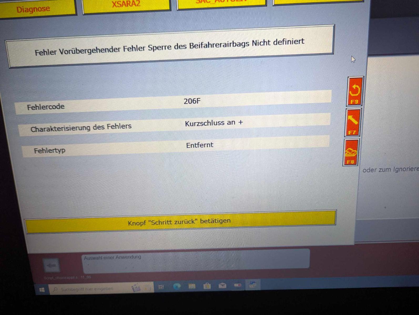

Hallo p1000,
ich hab aktuell genau das gleiche Problem mit meinem Xsara II. Die Airbagsteuerung mit dem Steuergerät im Zusammenhang mit dem BSI und PSF1 wird da vermutlich das selbe sein?
Zumindest habe ich exakt die von dir beschriebenen Fehler und die Airbaglampe, sowie Beifahrerairbag Kontrolllampe leuchtet. Der Fehler ist aktuell sporadisch, aber tritt immer häufiger auf.
Anbei die Fehler in Lexia ausgelesen.
Nun zur eigentlichen Frage.. ich finde die von dir angesprochene Leitung "DATA" nicht. Ich komme an keinen Schaltplan von einem Xsara II für die Belegungen des BSI und PSF1. Ich habe mir sogar schon einen HaynesPro Zugang für 24 Stunden geholt, aber da finde ich auch nichts. Für die BSI habe ich einen Plan gefunden, da soll "DATA"  wohl Pin 19 am blauen Stecker sein, aber an der PSF1?
Offensichtliche Scheuerstellen habe ich nicht entdeckt..
Falls du dich auskennst und weiterhelfen könntest, wäre ich dir sehr dankbar!
VG
vor 3 Stunden schrieb Korbifa:
Dann kann es auch an der Batterie liegen, = Unterspannung beim Startvorgang ? , evtl. ein Problem der BSI, PSF1 oder dessen Spannungsversorgung, Feuchtigkeit in den Steckern.....
Es sind immer zwei in sich verdrillte Leitungen vorhanden, DATA A und DATA B,.... ich glaube, die findet man in dem 10 pol. Schwarzen Stecker der PSF1.
