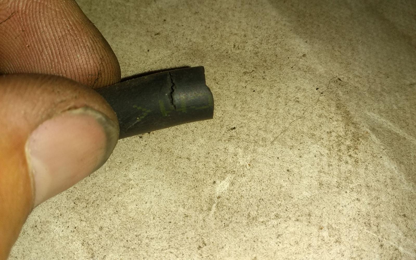

Es war ein passender Ersatzschlauch vorhanden, aber damit war der Leistungsverlust noch nicht behoben.
Es war ein weiterer Schlauchdefekt vorhanden, an einem der Unterdruckschläuche die zu den beiden
Schaltern des AGR und ? gehen.
Ich denke Uwe wird dazu noch posten.
mfg Klaus
Link zu diesem Kommentar
Auf anderen Seiten teilen
genau wie Klaus sagte, ein Schlauch von Elektroventil zum Lader hatte ein Loch, es konnte sich also kein Druckgefälle aufbauen. Er läuft wieder, Danke für die Tips.
