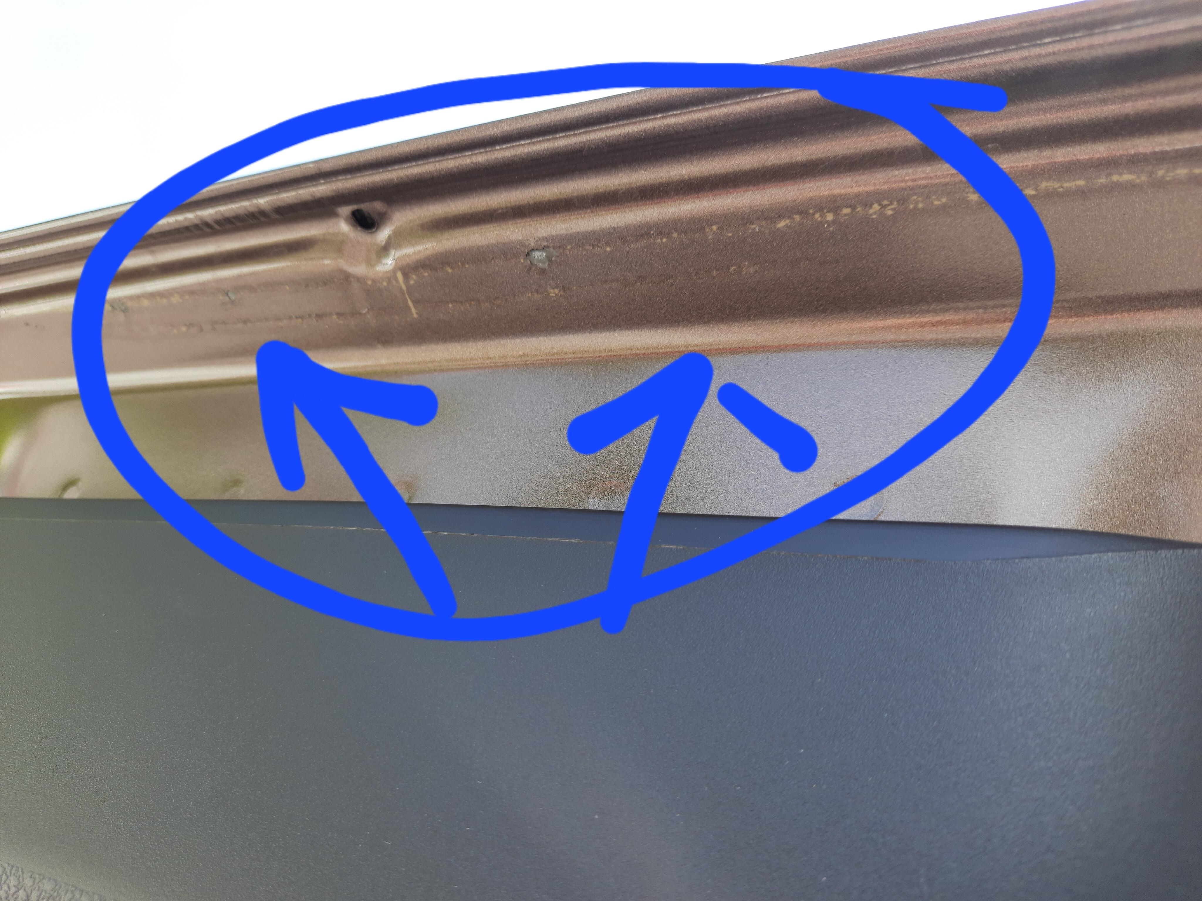

4. November 20224 J. Unglaubliche 1800€ außer der Reihe wegen minderwertigen Einbauten. Naja, irgendwoher musste der günstigere Preis gegenüber VW ja nun kommen;-) Vor Kurzem stellte sich heraus, dass über die Dichtung des Heckscheibenwischer Regenwasser zwischen Kofferraum und Türverkleidung eindrang, sodass Keyless und Kofferaumtaster als auch die Kicksensoren zur Öffnung der Seitentüren ausfiel. Die Dichtung an sich wird im Centbereich liegen, konnte aber nur gegen einen kompletten Satz (Wischerarm samt dessen einwandfrei funktionierenden Motor und Gestänge dazu) getauscht werden, da angeblich die Dichtung nicht entsprechend Zerstörungsfrei gewechselt werden kann, was gute 400€ waren und von der (CitroënSelect Cargarantie) Versicherung übernommen wurde. Sonst aber ist die Versicherung nutzlos, von der ich mir eigentlich im Zuge der Finanzierung einen Schutz gegen Bauart bedingte Schäden erhoffte, da weder Citroën auf Kulanz und eben auch die von denen verscherbelte Versicherung nicht die Kosten der Folgeschäden (Keyless) übernahm, was nochmal 400€ aus der Reihe bedeute. Zudem kam jetzt noch das Abstandsradar, welches ausfiel nur getauscht werden kann, sollte man dessen Funktion weiterhin nutzen wollen. Reparatur bzw Austausch des Radar kostet aktuell deutlich mehr als 1000€ aber kommt für mich nicht in Frage, da der Händler gleich meinte, dass das (dann aufgrund der bekannten Lieferketten-Probleme) locker 7 Monate dauern kann, ehe das Bauteil ran ist. Das jedenfalls ist die aktuelle und noch nicht endende Wartezeit eines Kunden mit dem selben Problem. Natürlich lehnte auch hier (selbst wenn lieferbar) Citroën und deren Hohnversicherung ein Entgegenkommen ab. Nächsten Mittwoch hab ich wieder die große Wartung. Mal sehen, was das dieser Tage kostet…
7. November 20224 J. Ersteller oha das hört sich gar nicht gut an. Wie viel Km hat deiner jetzt drauf? ist der Verschleiß an der Dichtung vorab erkennbar irgendwo? wir haben aktuell knapp über 30tkm drauf. das diese Cargarantie nicht das gelbe vom Ei ist musste ich auch schon erfahren. wir konnten noch die Werksgarantie verlängern auf insg 5 Jahre, haben also noch gut 1,5 Jahre. Bislang sind da keine Probleme aufgetreten.
14. November 20224 J. Es war insofern erkenntlich, als dass ich vor gefühlten Ewigkeiten bereits mal einen kleinen Rostpunkt in der Mulde des Fensterschloss erspähte aber nichts weiter darauf gab und auch später nicht mehr daran dachte. Als zunehmend das Keyless nicht mehr auf die Gesten vor’m Kicksensor reagierte bzw die Kofferaumtür selbst erst geöffnet werden konnten, sofern über die seitlichen Türen das Fahrzeug entriegelt war, schaute ich auch mal nach der Scheibe. Da war dann halt inzwischen ne ordentliche Roststelle und auch erkennbar, dass das Wasser über das Gestänge vom Wischerarm und dessen nutzlose Dichtung seinen Weg in die Kofferraumtür fand. Der Wischer an sich arbeitete einwandfrei, dennoch musste der samt dessen Motor getauscht werden, da die Gummidichtung angeblich nicht anders getauscht werden könne oder womöglich ohnehin nur im Set erhältlich ist. Das Fahrzeug hat jetzt gute 55.000km hinter sich und zuletzt die entsprechende Wartung zu rund 582€ von einer Fachwerkstatt bekommen.
15. Dezember 20223 J. Ersteller kannst du mal Fotos einstellen? ich konnte bei unserem weder an der Dichtung noch am Schlossbereich etwas feststellen - vielleicht hab ich auch nicht ganz verstanden wo. Ist da in der Prduktion im Laufe der Zeit was verändert oder angepasst worden?

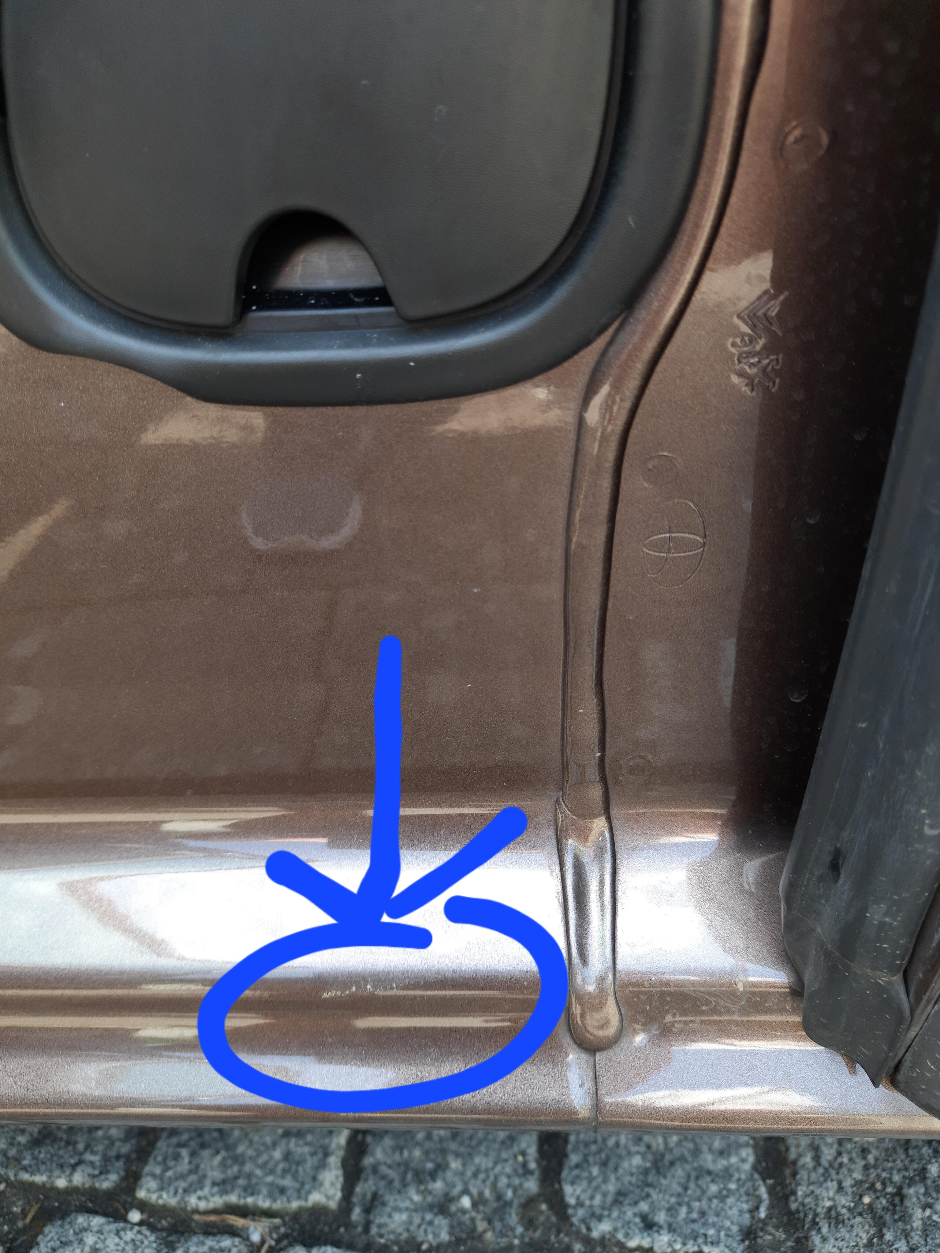

3. Juli 20233 J. Ersteller Hi Zusammen, heute hab ich das Auto in der Werkstatt abgegeben und das Thema mit den Lackabplatzern thematisiert. unten habe ich zur Info mal ein paar Bilder davon beigefügt. das erste Bild zeigt eine kleine Scheuerstelle zwischen Fahrertüre und Schiebetüre unterhalb des AdBlue Tank und das letzte Bild die Scheuerstelle an der Unterkante ( Innenseite ) der Heckklappe. Ich habe die Antwort bekommen, dass man da nichts tun könnte. Der Hersteller würde die Verantwortung ablehnen, da ja Schmutz auf den Gummidichtungen quasi die Ursache wäre. Das Auto ist jetzt 4 Jahre alt und hat knapp 40tkm drauf. Langzeitgarantie läuft noch ein Jahr. Ich bin doch etwas ernüchtert von der Aussage, vorallem weil das Problem auch direkt damit zusammen hängt, dass im Winter die Schiebetüre und Beifahrertürere sehr vernehmlich knarzen. Mir wurde sinngemäß gesagt, dass es halt als Transporter konzipiert worden wäre und halt doch die Qualität leidet. Mag alles sein, trotzdem traurig bei einem Auto mit einem Listenpreis von fast 60tsd Euro... Einstellen der Türen würde im übrigen auch nichts bringen. nun aber zur Frage - welche Lösungen seht ihr hier? wenn ich nichts mache kommt irgendwann der Rost durch. An der Heckklappe fehlt vermutlich nicht mehr viel. Der Meister empfahl die Stellen folieren zu lassen - das ist mir zu teuer, habe mir erst die Einstiegsleisten folieren lassen was so schon 150Euro gekostet hat vorallem, wenn solche Lackprobleme ja an mehreren Stellen auftreten arbeitet man immer hinterher. die Stellen einfach säubern und mit Klarlack oder Lackstift überdecken? - wird es mit der Zeit auch wieder runterscheuern?! Isolierband aufkleben? gibts das in durchsichtig - damit es nicht ganz so blöd aussieht? das wäre m.e. die einfachste Option. hat sonst jemand eine Idee? Grüße
4. Juli 20233 J. Ersteller Hallo Jens, vielen Dank für deine Antwort. das werde ich machen. habe heute die extremen Stellen mit einem Lackstift behandelt und anschließend kommt die Folie drauf. Von der Inspektion bin ich zurück. inkl Mietwagen für 35 Euro lagen die Kosten bei 725,00 Euro. ( zweite Inspektion seit Zulassung / Intervall ist alle 2 Jahre ) die oben beschriebenen Punkte: - an der Heckscheibe kommt kaum Wischwasser an. Rost o.ä. wie es in einem anderen Faden hier beschrieben wurde konnte ich keinen feststellen. --> sei normal das da nur ganz wenig Wasser rauskommt... nun gut kann ich mit leben. - im Bereich der SOS Taste surrt und summt es wieder - das Problem hatte ich ganz zu anfangs schonmal geschildert, vermutlich hat sich das Kabel wieder gelöst. --> sei mit einer Knetmasse gelöst worden - werde ich vermutlich erst wenn es wieder kühler ist prüfen können. - die Rechte Schiebetüre bzw deren Verkleidung macht starke Geräusche, wenn man gegen die ohnehin sehr labbelige Verkleidung drückt hört es auf. Ob das auch der Zusammenhang mit dem scheppernden Lautsprecher in dieser Türe ist ist kann ich noch nicht sagen - in jedem Fall macht die gesamte Verkleidung der Türe inkl. der Zierleiste einen sehr billigen und schlechten Eindruck --> Das Problem ist die silberne Plastikzierleiste nicht der Lautsprecher, diese Zierleiste wurde ebenfalls mit einer Knetmasse "behandelt" - bei meiner Rückfahrt habe ich nichts mehr bemerkt. mal schauen - ich werde berichten. viele Grüße Gabriel
6. Juli 20233 J. Am 3.7.2023 um 20:48 schrieb xantia0796: Scheuerstelle Auf den Dichtungen sollte eigentlich ein Gleitlack sein, welcher sich samtig weich und rutschig anfühlt, nicht wie Radiergummi. Entweder fehlt dieser, ist zu dünn aufgetragen oder bereits verschlissen. Ich würde Dichtung und Lack regelmäßig reinigen und auf die Karosse das gute "Tesa" als Lackschutz kleben. Bearbeitet (6. Juli 20233 J. von Ronald)
25. Juli 20233 J. Ersteller Danke für deine Antwort. da die Gummis ohnehin das Knarzen verursachen reinige ich diese regelmäßig und schmiere diese auch entsprechend ein. wir waren jetzt die letzten beiden Wochen in Südfrankreich im Urlaub. Auto lief problemlos, Start/Stopp funktioniert seit der Heimfahrt auch sporadisch 🙂 . Aber es sind wieder neue Scheuerstellen ersichtlich, auch die Stellen die ich noch vor dem Urlaub -vorbeugend - mit dem Lackstift behandelt habe sind wieder bis zur Grundierung runter. Tesa habe ich mir besogt, werde erst mit dem Lackstift und anschließend mit Tesa abkleben. in den Innebereichen der Schiebetüren haben ich mir Isolierband überlegt aufzubringen. Danke für eure Tipps. viele Grüße
