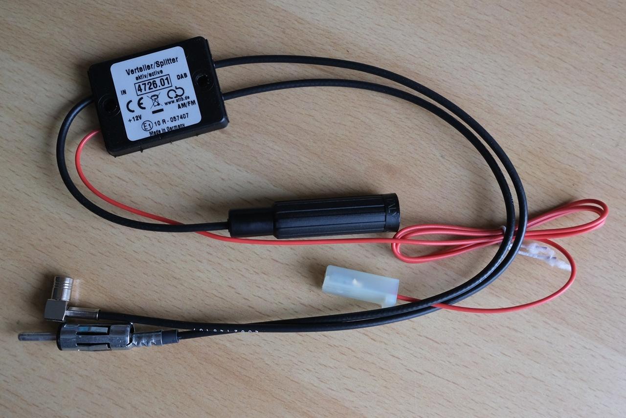

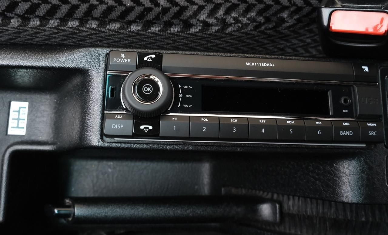

Ich hatte mich für das Kienzle MCR 1118 DAB (deutlich günstiger als das Blaupunkt Bremen) und einen aktiven (wichtig bei passiver Antenne) Splitter von ATTB entschieden. Da vorher schon ein anderes Kienzle in meinem CX Serie II verbaut war, war der Einbau sehr einfach: Splitter zwischen Antenne und Radio angeschlossen. Strom bekommt der vom Schaltausgang am Radio (Anschluß Nr 5). Dei restlichen Kabel wie vorher anschließen, Radio einsetzen, fertig.
Vorteil des Antennensplitters: zumindest in meinem CX ist das Antennenkabel recht kurz und passt nur so gerade eben ins Radio. Mit dem Splitter steht mehr Kabel zur Verfügung und der Einbau ist entspannter.
Empfang von UKW und DAB problemlos mit deutlichem Klangvorteil für DAB (etwas bessere Lautsprecher, Hersteller weiß ich gerade nicht). Musik vom Smartphone per AUX geht auch, USB-Stick sowieso. Der sehr kleine Sandisk Cruzer Fit fällt kaum auf und stört nicht.
Bedienung des Kienzle ist nicht besonders intuitiv. Viel mehr als lauter - leiser und mal den Sender wechseln geht nicht "mal eben". Für mich ist das OK.
Der aktive Splitter (aktive wenn Antenne passiv wie beim CX, passiv wenn Antenne aktiv): Eingang Antenne, Ausgang Antenne und Antenne DAB, Eingang für Strom
Das Kienzle in der Mittelkonsole beim CX Serie II. Was man nicht sieht: das Kienzle hat eine geringe Einbautiefe von 95 mm. Daher ist da drunter mehr als genug Platz für die Kabel und den Splitter.
Ich bin zufrieden und würde es wieder machen.
