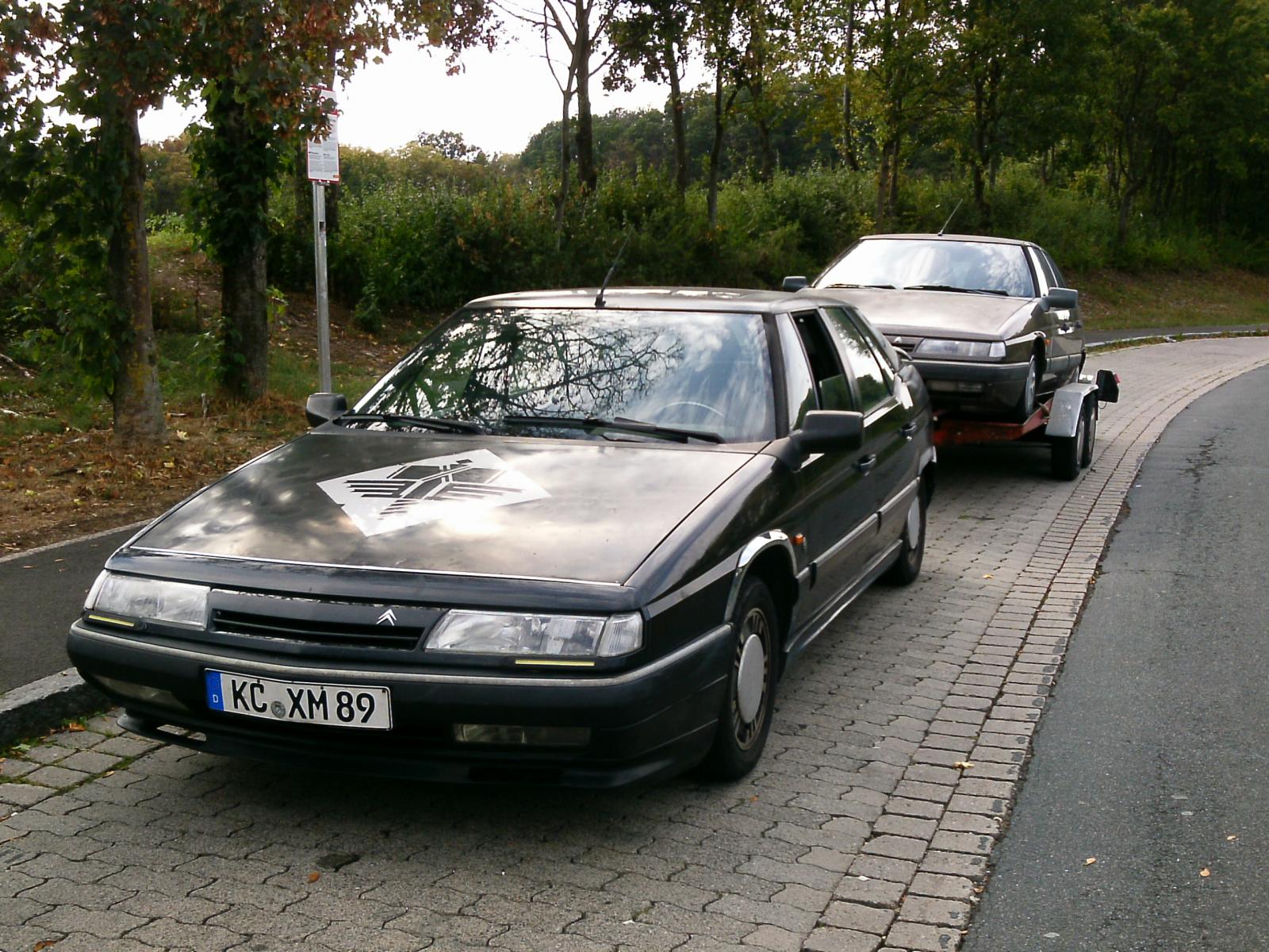

So, mal hurtig nen Gastank eingebaut und schon war das Auto abgekühlt .....und was soll ich dagen, Ölverbrauch Null, Nada, gar Nix :)
Kühlwasser passt auch. Die Lenkung fühlt sich an wie bei einem Neuen. Ich würde behaupten mein XM ist wieder Fit:
large.PTDC0088.JPG.2a337cf153eb4fc684113
So, schön dass er gut läuft! Warum hast du dann ein Ersatzauto auf demTrailer? B)

Hachja, ich habe gesündigt. Der auf dem Trailer darf meinen 2.0i entlasten und die beiden werden mit Saisonkennzeichen im Wechsel betrieben ;)
Habe gerade mal meine Glaskugel rausgeholt und mal geschaut : :rolleyes:
Gesehen habe ich Folgendes :D
Manson war in Stockstadt am Rhein bei Flo und hat den XM Y3 2.0 bei Ihm abgeholt....
Und schwebt jetzt glücklich damit wieder nach Hause B)
Vergangenheitsform! Das ganze passierte am Sonntag ;)
immer ein Ersatzteil (Fahrzeug) dabei!
da kann dann nix sein.
vor 27 Minuten schrieb zudroehn:
Das wäre zu viel Aktionismus ;)
Nö, ich schätze die Lage vermutlich realistisch ein wenn ich sage das ich nicht Jünger werde ;) Früher, so vor 20 Jahren hätte ich so einen Motortausch in 2 Tagen gemacht ...OK, mit Gasanlage vielleicht 3 ...und jetzt waren es 2 Wochen :( Der Geist ist willig, das Fleisch ist schwach ;)
Mein XM hat jetzt aktuell 545000km abgespult und er ist ein 26jähriges Alltagsauto. Der "Neue" ist da mit 190000km grad eingefahren und hat das Potenzial mir auch lange erhalten zu bleiben. Der Punkt ist, wenn ich die im Wechsel jeweils ein halbes Jahr fahre, dann hab ich im Umkehrschluss auch immer ein halbes Jahr Zeit um sie für die nächste Saison Fit zu machen. Für unvorhergesehene Ausfälle gibts dann in Zukunft noch den 2.0TCT Break Schalter als Zweitfahrzeug fürs ganze Jahr, den dann auch meine Tochter nutzen kann wenn ihr XM mal Pflege und Wartung benötigt. Für Urlaubslangstreckenreisen nehm ich den TCT Break Automatik und der darf sich das restliche Jahr ausruhen, quasi mein "Womo" der Zukunft, mehr brauch ich nicht denn dank AHK kann ich meinen umgebauten Klappfix für Stauraum mitnehmen. Da ich die jährliche Kilometerleistung aller Fahrzeuge übers Jahr somit drastisch senke verlängern sich natürlich die reparaturfreien Zeiträume und mit den marginal höheren Kosten erkaufe ich mir ein extremes Maß Gelassenheit :)

Am 1.9.2019 um 23:45 schrieb Manson:
Ich find das dein XM ein wenig überladen ist.
-XM auf Trailer ca. 1,5T
-Trailer ca. 1.0T.
Gesamtzugmasse ca. 2,5T.
Muß aber sagen das ich keine Ahnung hab was der XM ziehen darf.
Vielleicht kannst du mir dazu etwas erklären als Transport Fachmann. Danke.
DER Trailer wiegt keine Tonne! Solche Trailer, wo zwei Fahrzeuge drauf passen , aus den Polengespannen viellleicht.
XM auf Trailer 1,4t
Trailer ,5t
Stützlast (-) ,1t
Summe 1,8t
bis 10% passts
So isses.
2.5TD oder ES9 Automat, vor allem als Break, wären zu schwer, aber hier ist nen 2.0 auf dem Trailer.
