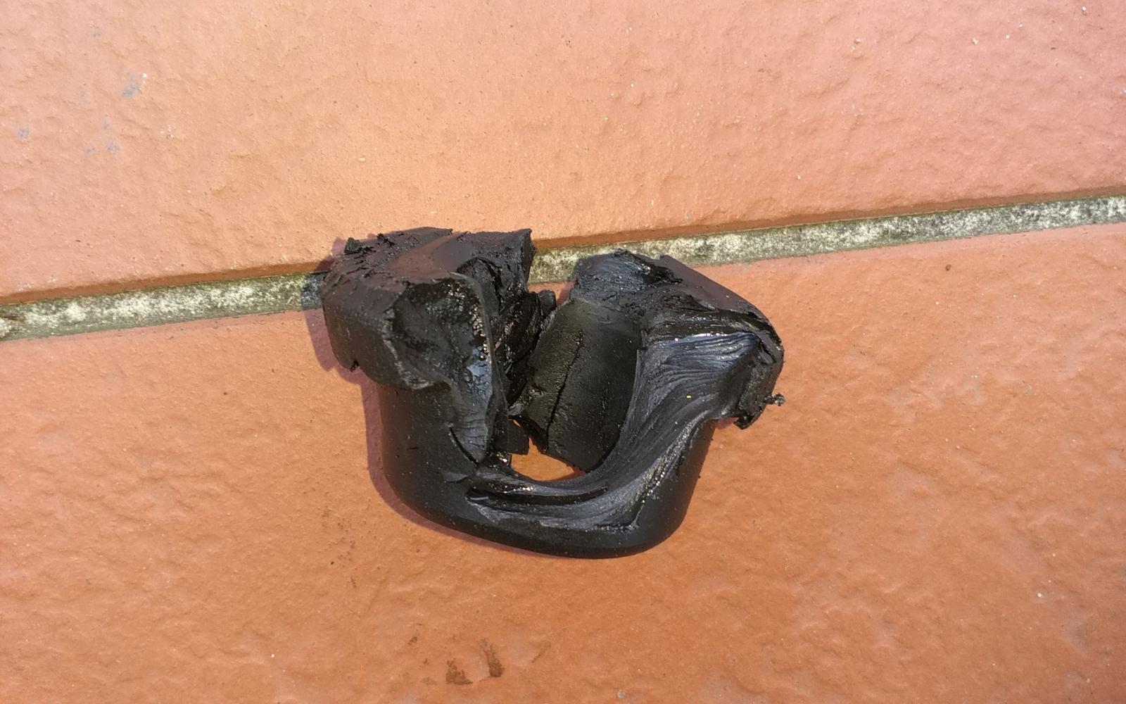

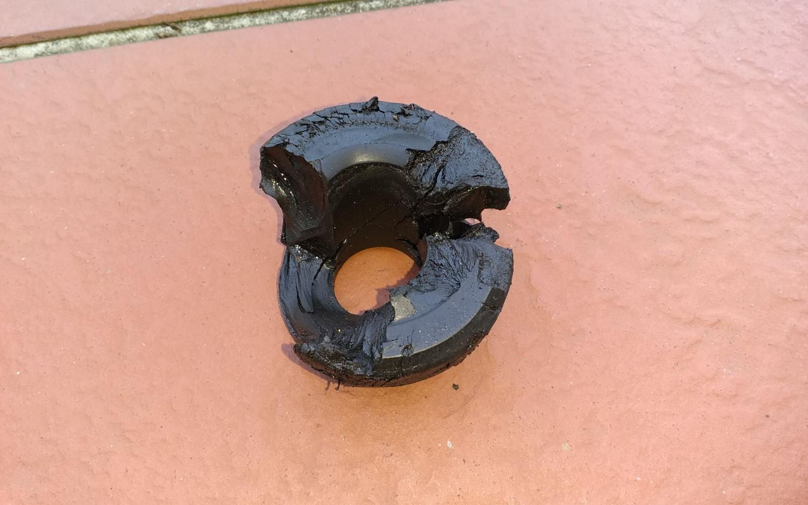

so, die beiden Gummieinsätze der Getriebhalterung hinten sind völlig zerstört. Hat jemand welche, die er verkaufen möchte?
Durchmesser ca. 42mm, Tiefe ca. 18mm plus Rand, bzw. alles was zum Lager dazu gehört.
so sieht das alte aus

vor 7 Stunden schrieb ACCM Uwe Cappallo 2:
môchte jemand solch ein Lager  erkaufen, bitte melden, auch ein Link zu einem Shop hilft mir weiter
Soweit ich mich erinnere war der Gummi eine Fehlkonstruktion mit dickem Rand den man nachträglich nicht montieren konnte.
Man tauschte den Deckel inkl. Gummi.
Daniel hat einen
http://www.franzoesische-klassiker-shop.de/epages/63117739.sf/de_DE/?ObjectPath=/Shops/63117739/Products/3019
