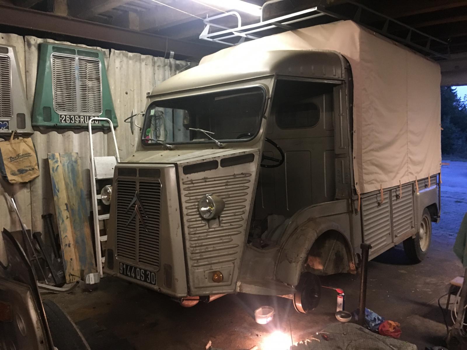

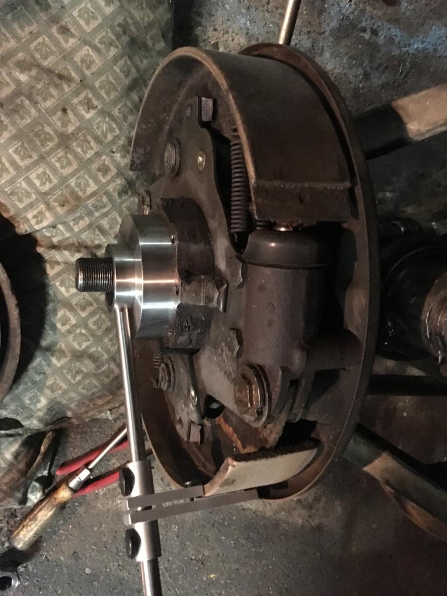

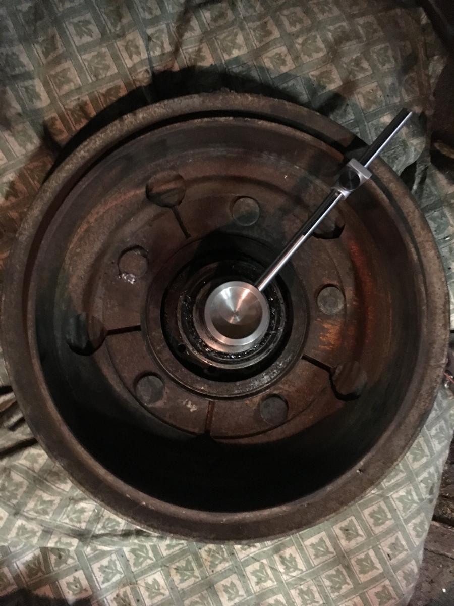

zur Zeit repariere ich die Bremsen meiner Pritsche. Für das Einstellen der Beläge habe ich mir mal ein Einstellwerkzeug ausgeliehen und bi begeistert, wie einfach dann das Einstellen der Beläge ist. Die hauptsächliche Arbeit bei den Bremsen besteht natürlich weiterhin darin, Alles gängig zu machen und die Bauteile zu überprüfen bzw. auszutauschen.

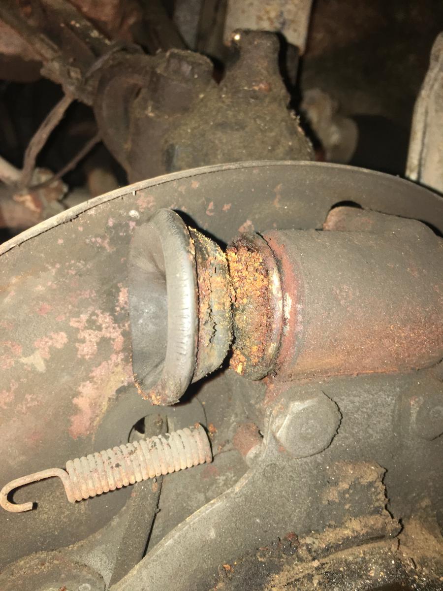

Bei der Pritsche gab es über das Bremspedal keine Bremswirkung mehr, was angesichts der Radbremszylinder ja auch kein Wunder ist. Hier mal ein paar Eindrücke....
da das bei mir wohl auch ansteht: wo hast du denn das schicke Werkzeug her??
Das sieht ja wie ein Nachbau meines Werkzeuges aus. :D:D
Bearbeitet ( von lumiere)
Sieht nach hervorragender Qualität aus, hätte ich auch gern.
... schönes Werkzeug. Damit könnte das Bremsenüberholen schon fast Spaß machen :)

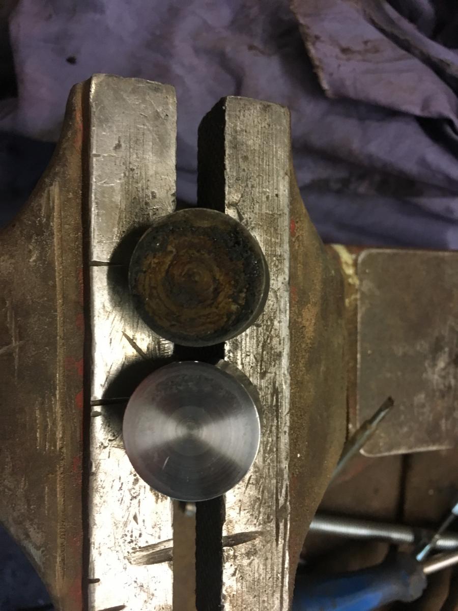

In dieser Qualität hätte ich gerne auch die Überholsätze für die RBZ. Gibt es die mittlerweile irgendwo "in richtig gut"?
Das habe ich mcih auch schon gefragt, da meine Reserve auch langsam aufgebraucht ist......

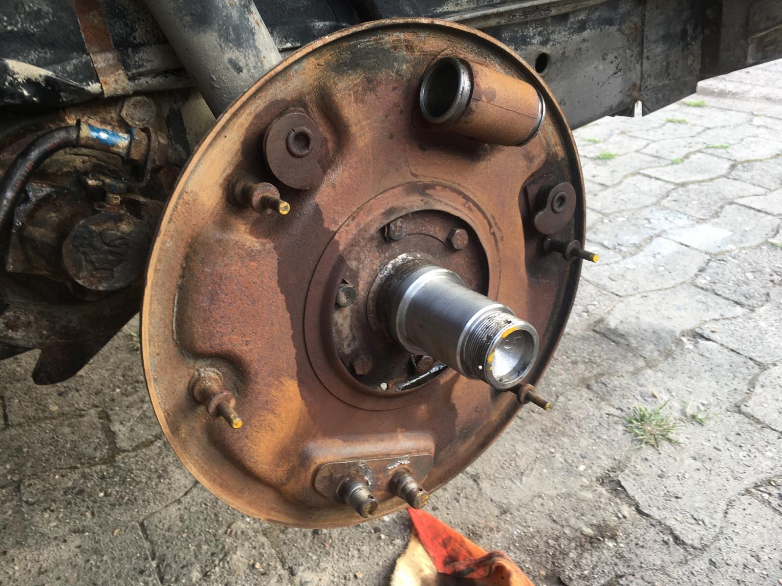

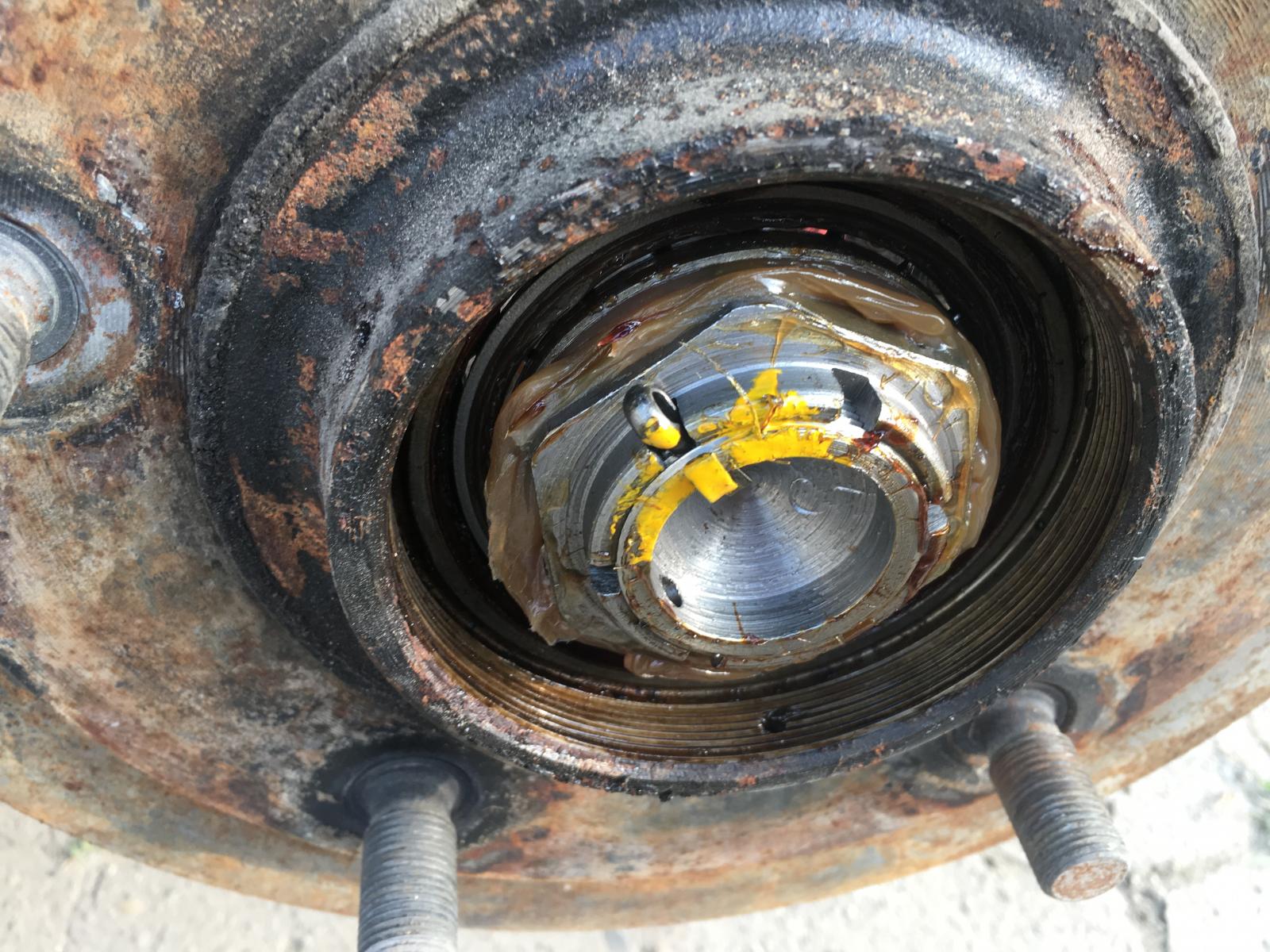

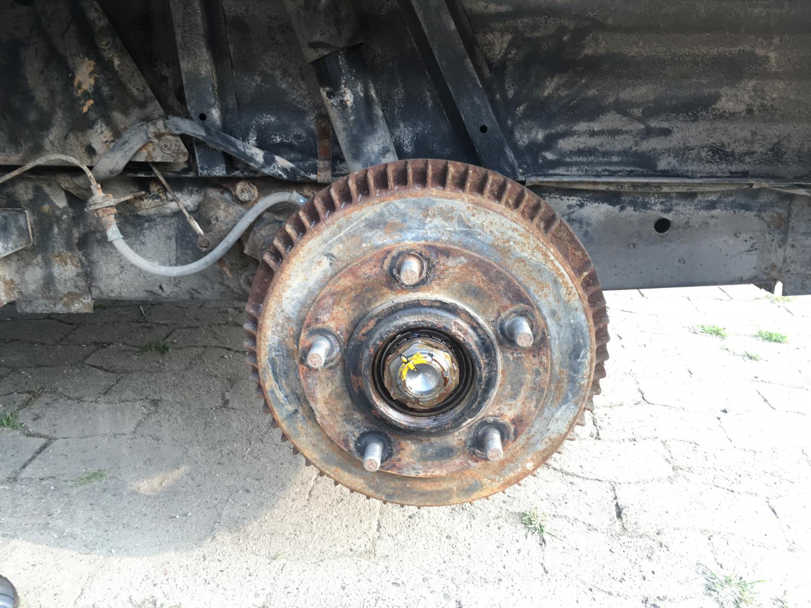

Gersten die linke Hinterradbremse angegangen...... da hat sich nicht mehr bewegt, weder die Kolben im Radbremszylinder noch die Beläge in Ihren Drehachsen..
An den gelben Markierungen und dem Zustand der ganzen Bremse konnte ich feststellen, - da war noch nie jemand dran,,,, jetzt bewegt sich wieder Alles und ich hoffe es funktioniert auch wenn ich dann heute die letzte Bremse fertig habe und das System mit Bremsflüssigkeit geflutet habe :-)
