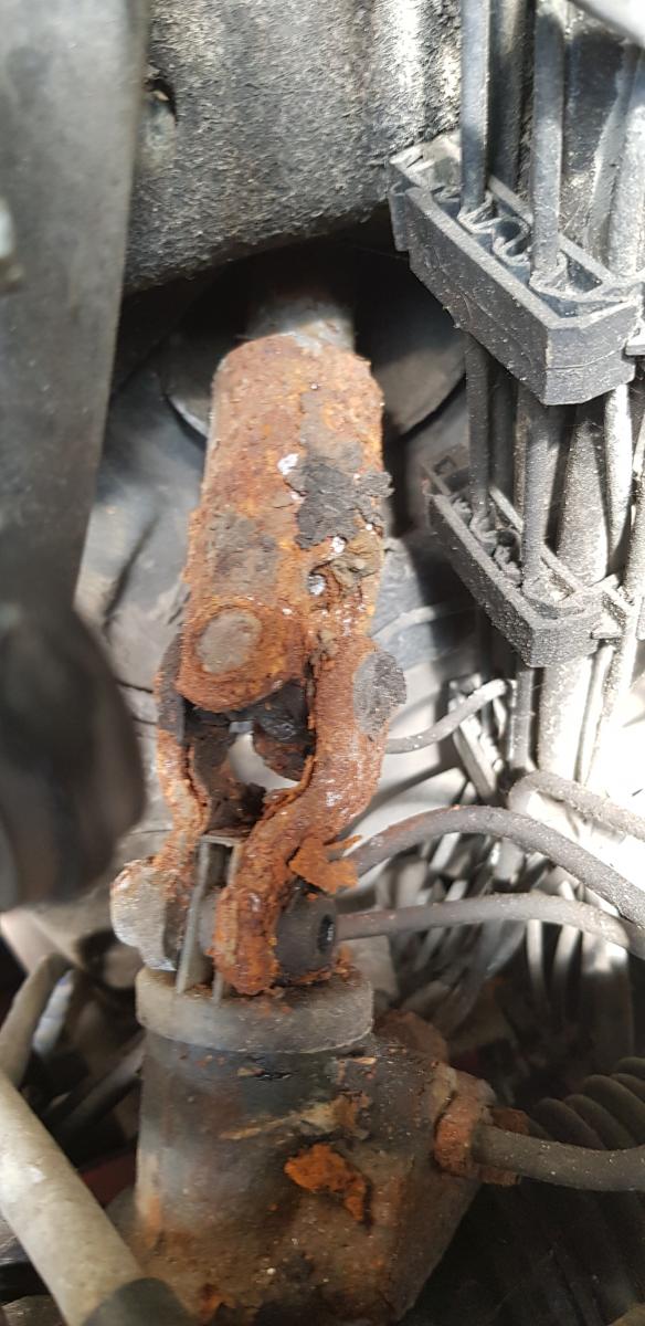

Fluten mit WD40 sorgt durch Anlösen von Rost, der dann übers Lenkventil kriecht, für eine Zerstörung der Dichtungen vom Lenkventil. Würde mich nicht überraschen, falls man es danach gar nicht mehr abdichten kann.
Dichtungen kann man erneuern, blöd ist halt, daß die Oberfläche der Lenkspindel ruiniert wird. Da kommt man mit einem neuen Simmerring nicht weiter. Wenn es das Lenkventil noch irgendwo neu gäbe, wäre der Preis knapp 700 Euro.
Und wie ja schon geschrieben wurde: Klemmende Kreuzgelenke nicht zu erneuern, sondern durch Rostlöser gangbar zu machen, ist lebensgefährlich. Dabei geht es nicht um Undichtigkeiten, sondern ein plötzliches Blockieren der Lenkung.

So sollte es nicht aussehen.
Ist mir alles bewusst und hatte ich damals auch so erklärt, aber ohne Erfolg..
Optisch war das Kreuzgelenk allerdings bei weitem nicht so übel, wie das oben abgebildete Exemplar.
Mein auch nicht, aber definitiv fertig:
Und man will ja nicht irgendwann mal im Gegenverkehr landen, weil ein vergleichsweise günstiges Teil den Dienst quittiert...
