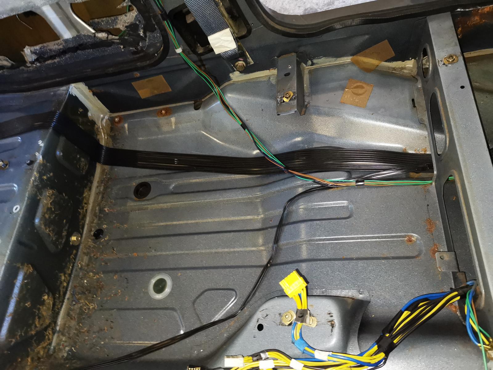

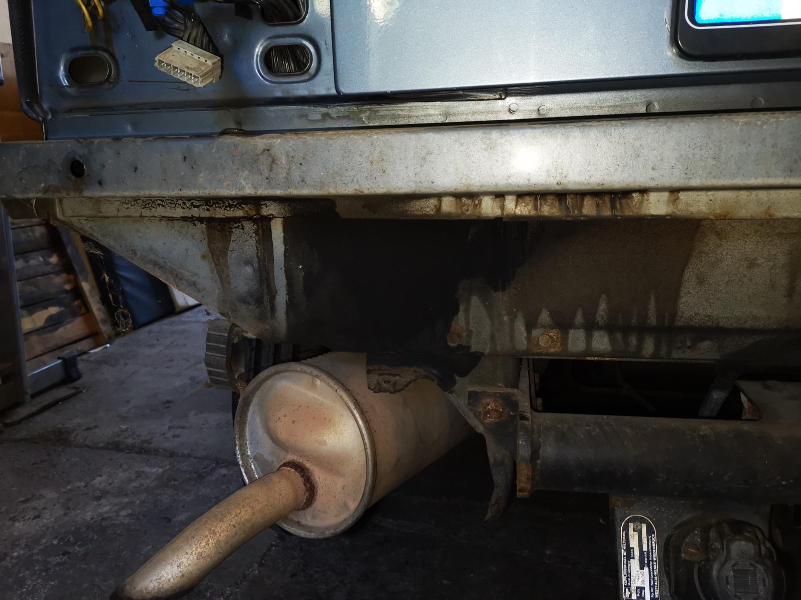

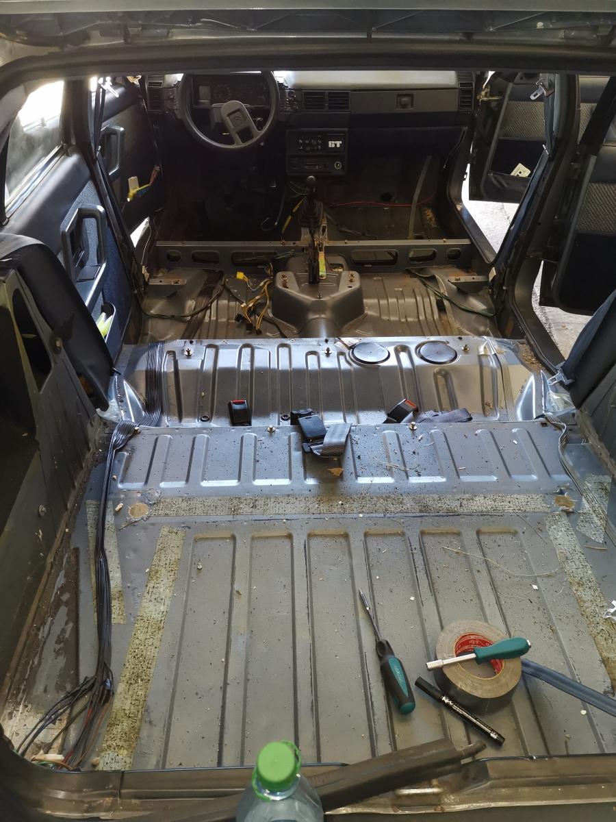

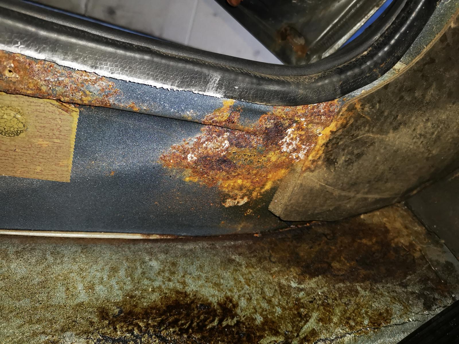

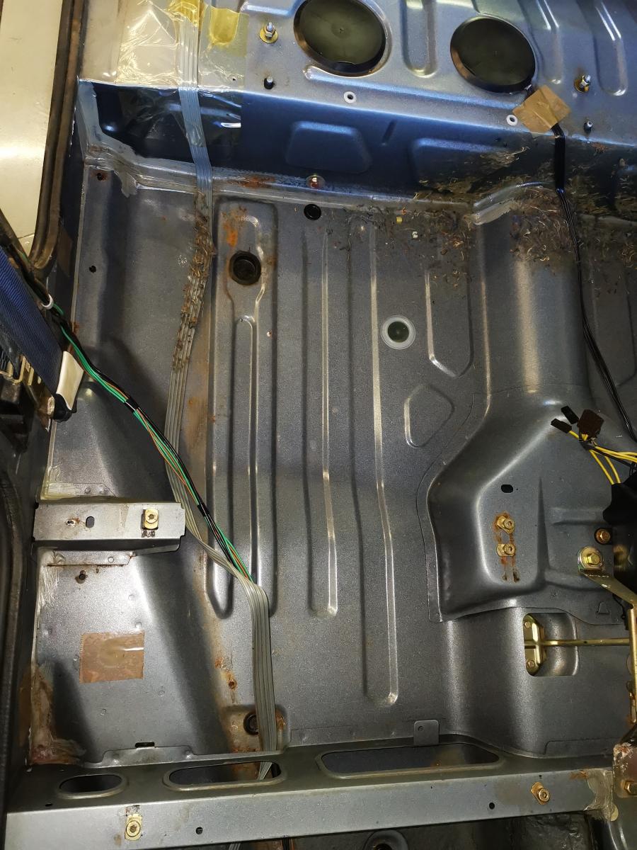

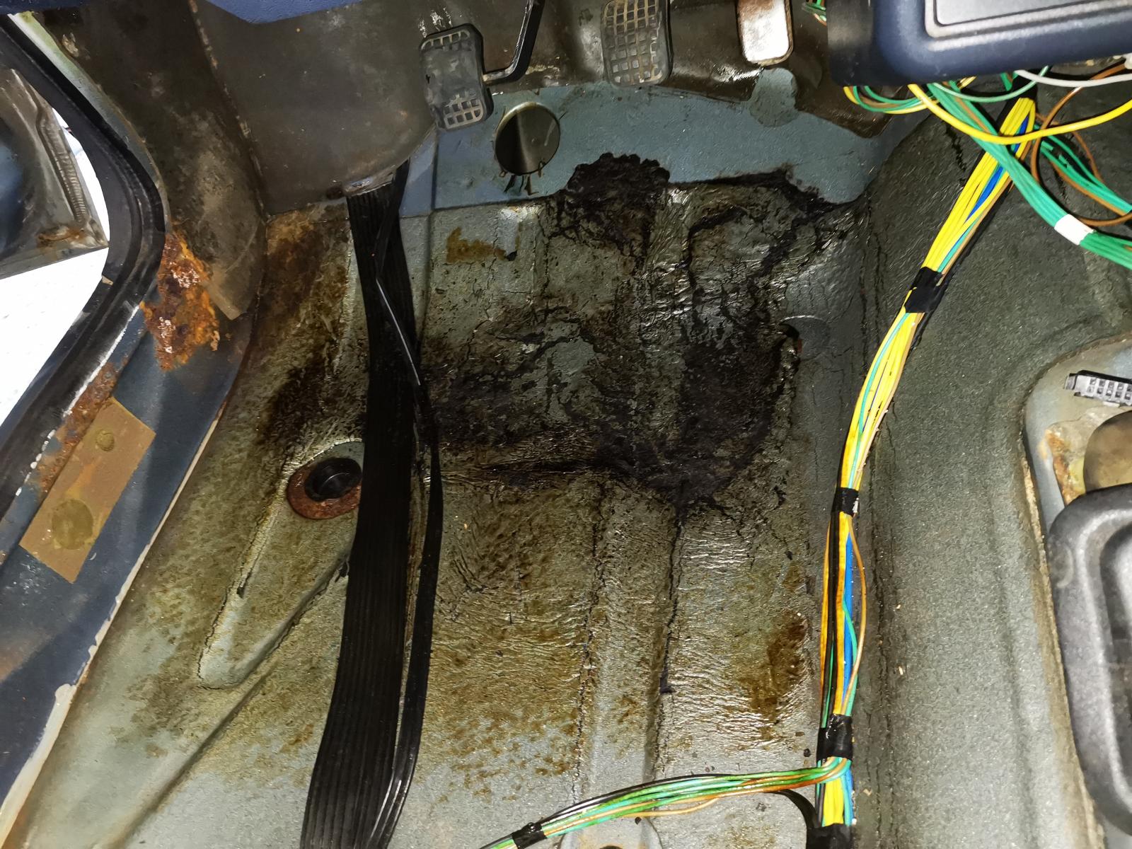

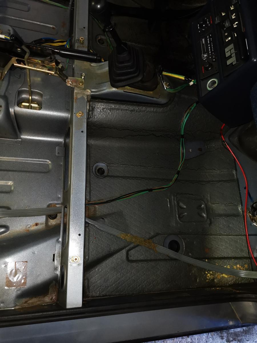

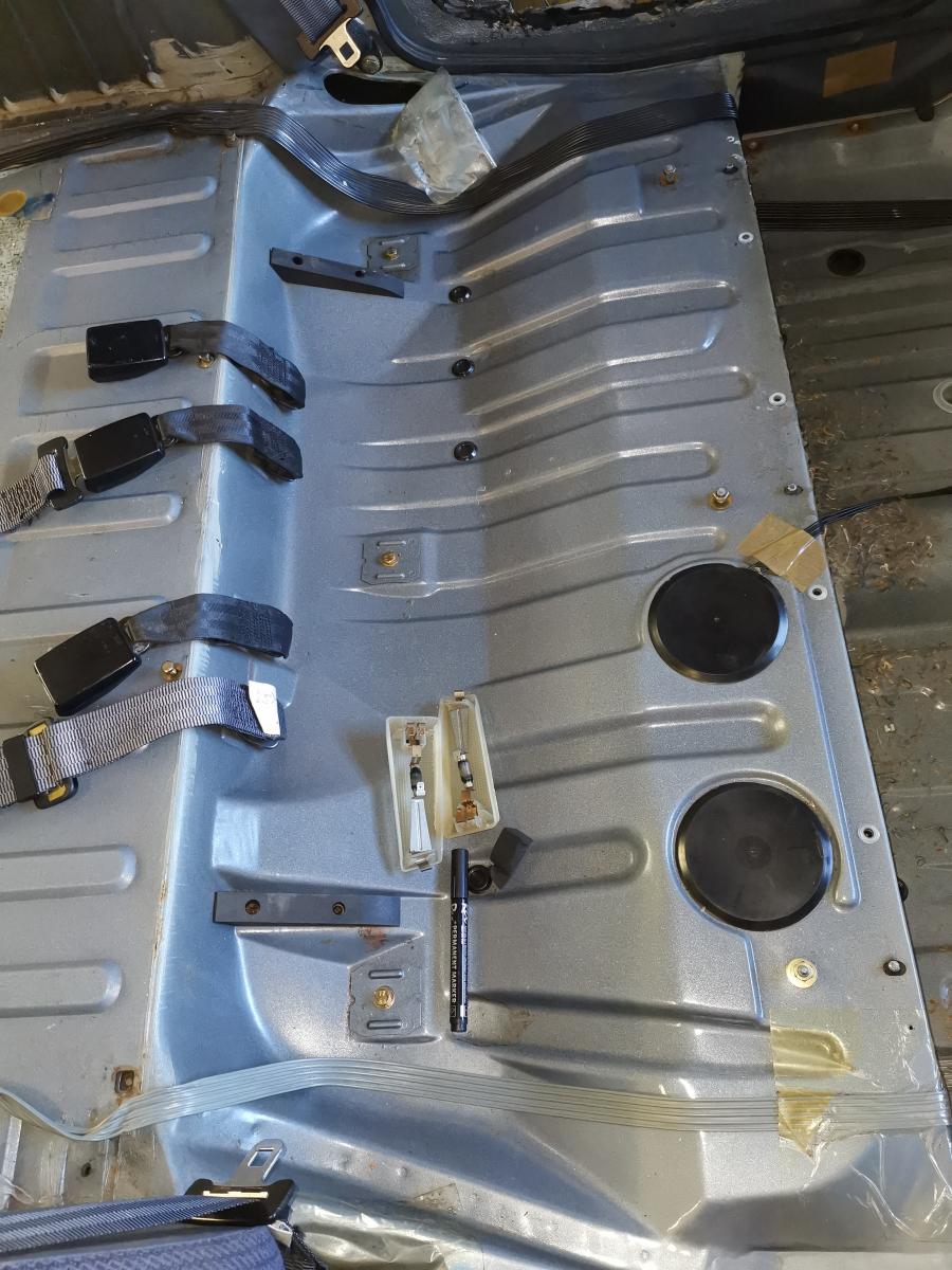

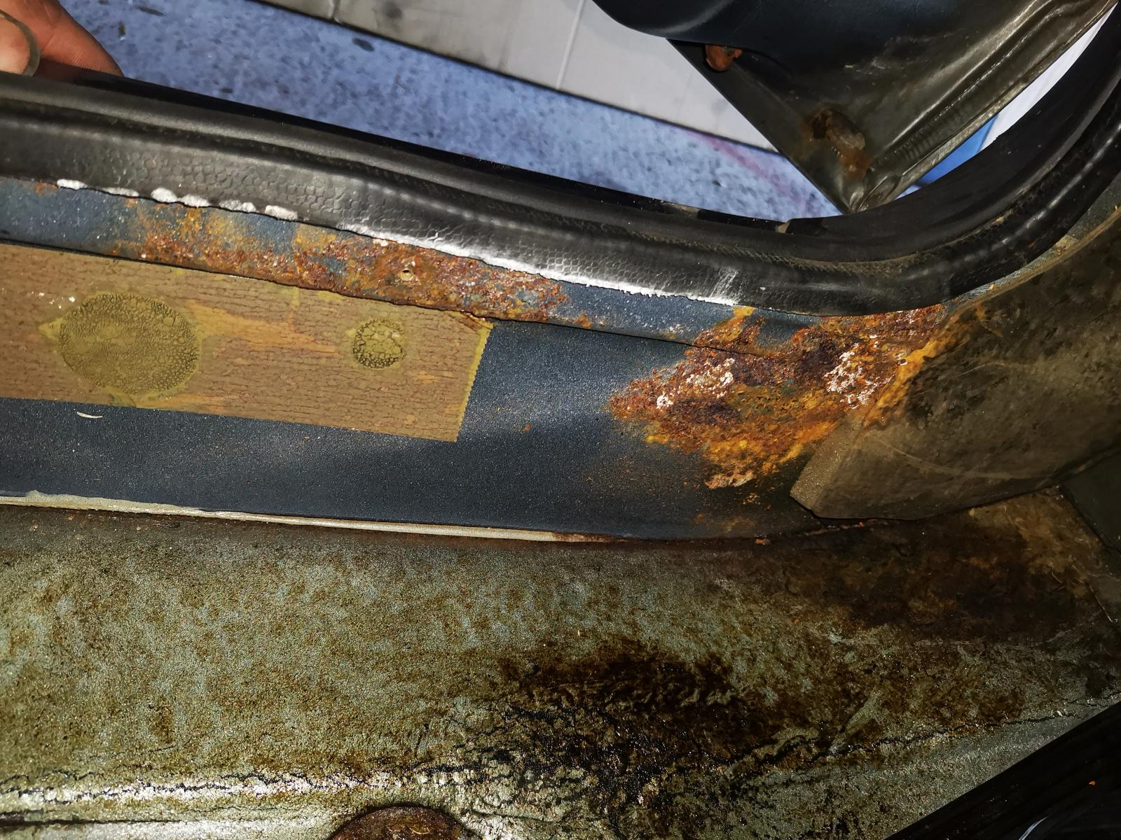

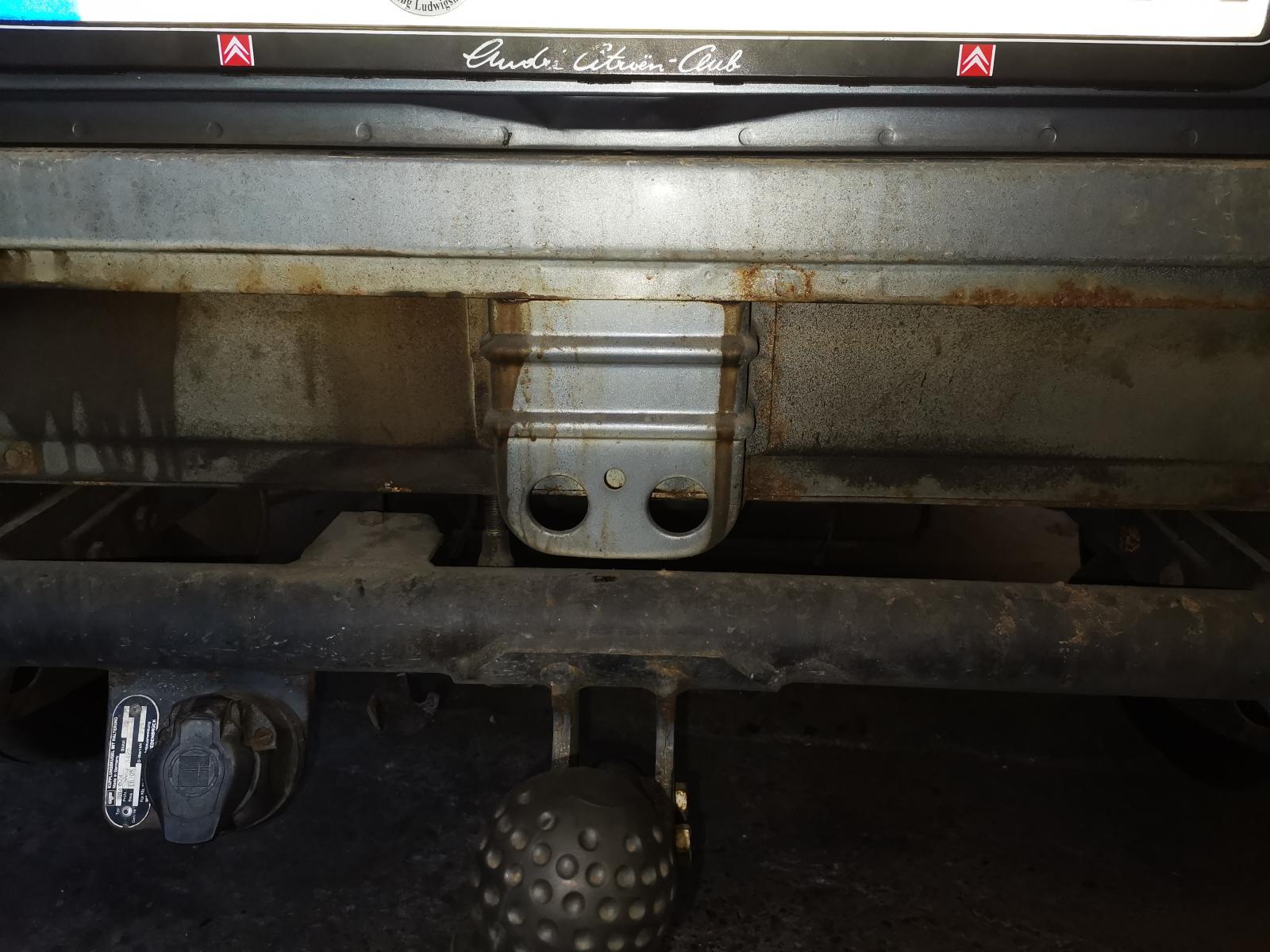

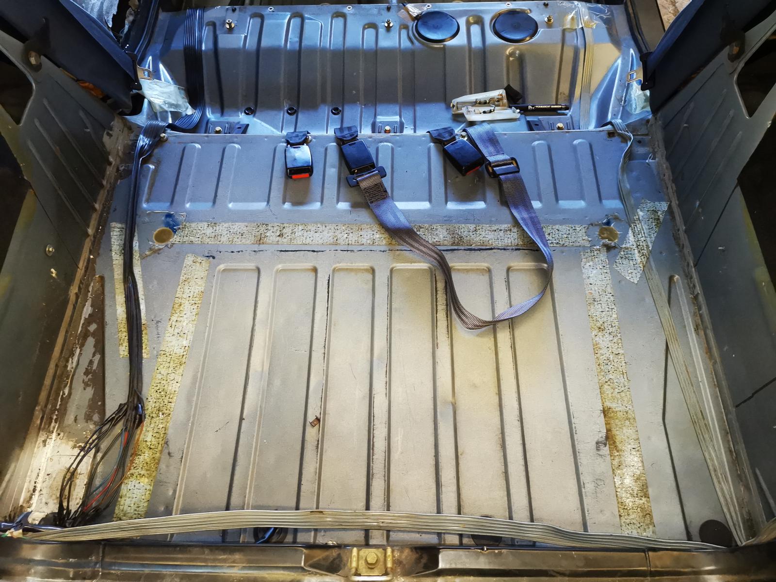

21. September 20197 J. Ersteller Hallo zusammen, Nach Ausbau der Innenausstattung und sämtlicher Karosserieteile zeigt sich folgendes Bild, siehe Bilder. Radhaus Fahrerseite ist Rost, der behandelt gehört. Er ist aber nicht durch. Stelle unterhalb des Wischwasserbehälters Radhaus Beifahrerseite ähnliches Bild. Beifahrerseite Heck leichter Rost, siehe Bild, Fahrerseite bereits behoben Fahrgastinnenraum Fahrerseite am Türschweller Rost,siehe Bild Ansonsten vereinzelte Stellen mit Flugrost Sobald die Ersatzteile da sind, wird der Unfallschaden gerichtet. Nächstes Jahr wird der Rost entfernt und lackiert. Falls ihn einer selbst richten will, kann er sich gerne melden. Er steht nach wie vor zum Verkauf, BX mit allen zur Reparatur notwendigen Teilen für 500€. Neue Motorhaube, neuer Kotflügel rechts, neue obere Quertraverse. Es könnten neue Türen, neue Rückleuchten dazu erworben werden. Bearbeitet (21. September 20197 J. von pseicko82) Bilder vergessen
21. September 20197 J. Sieht nach recht guter Substanz aus, so enen GT sollte man definitiv nicht würfeln. Hab schon schlimmere wieder fertig gemacht...
21. September 20197 J. Ersteller vor 15 Minuten schrieb bx-basis: Sieht nach recht guter Substanz aus, so enen GT sollte man definitiv nicht würfeln. Hab schon schlimmere wieder fertig gemacht... Ich hatte ehrlich gesagt auf eine schlechte Substanz gehofft. Dann wäre das Thema erledigt gewesen. Aber Pustekuchen.... Substanz sehr gut.... Jetzt wird der Frontschaden behoben.... Dann geht er in die Scheune..... Sobald genug Geld da ist, geht er dann zum Lackierer. Danach steht er nicht mehr zum Verkauf. Dann wird er behalten.

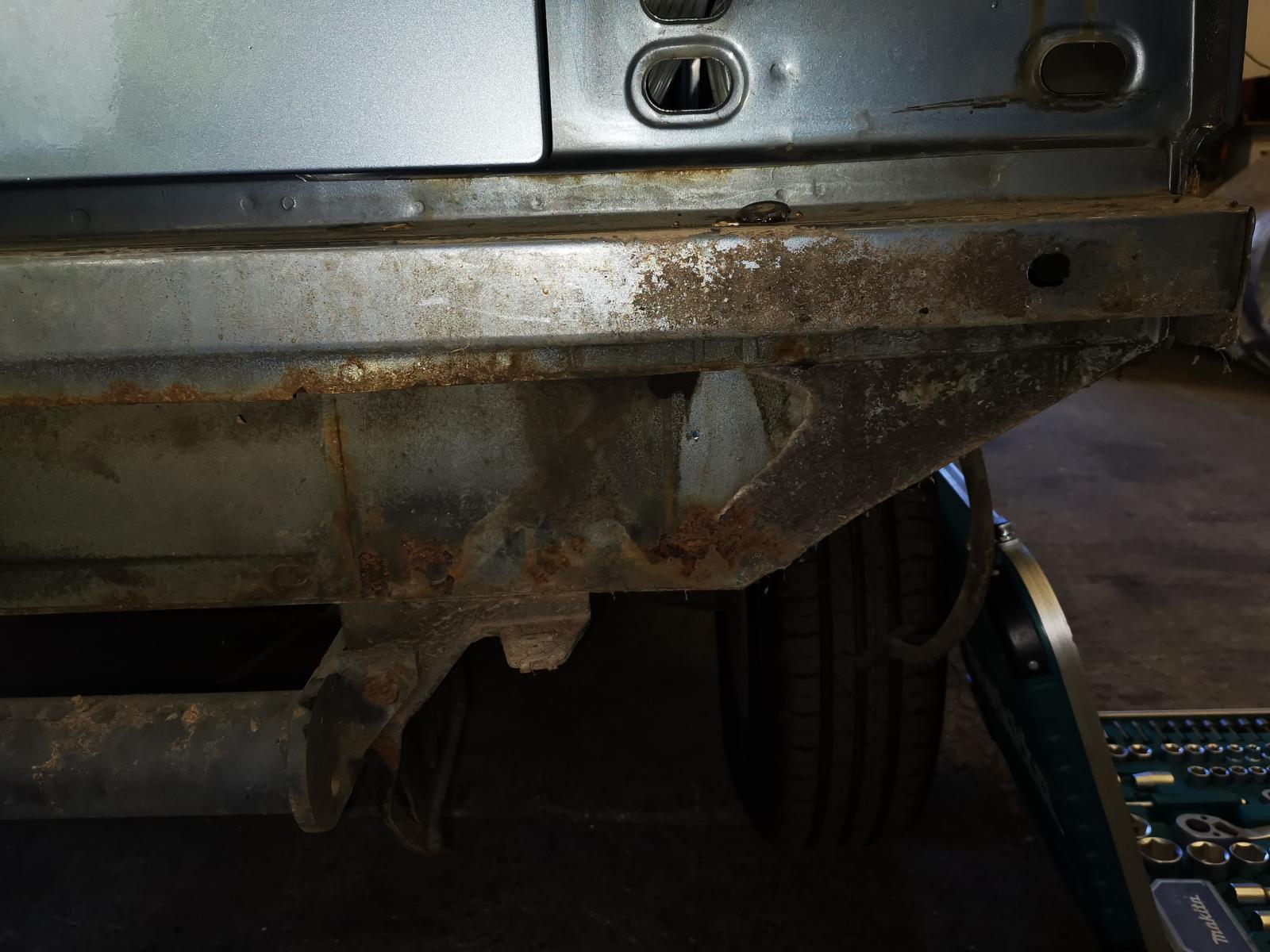

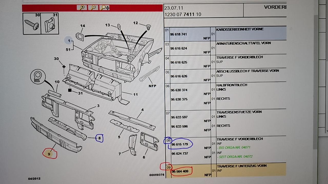

9. Oktober 20197 J. Ersteller Am 29.9.2019 um 18:30 schrieb pseicko82: Hallo zusammen, Teile zum Wiederaufbau sind soweit vorhanden. Warte nur noch auf die Anlieferung der neuen Quertraverse. Was ich ansonsten noch suche, sind die zwei Abdeckungen der Innenraumbeleuchtungen an den B-Säulen. Diese sind bei mir sehr porös. Hat da vllt einer noch was auf Lager? Liebe Grüße Heiko Tja, Quertraverse 95564409,die die direkt hinter dem Stoßfänger sitzt, bestellt und die 95615179 erhalten. Es steht sogar 95615179 drauf.... Oh mann.... Also bräuchte ich noch eine intakte Quertraverse, Hendrik hatte zwar eine, da ich aber dachte eine neue bekommen zu können, habe ich sie nicht genommen *seufz* Grüße Heiko

10. Oktober 20197 J. ich hab noch eine nagelneue Traverse, schaue nachher welche. Wenn ich mich nicht täusche aber von einem S1
10. Oktober 20197 J. Ersteller vor 4 Stunden schrieb ACCM andrefrey: ich hab noch eine nagelneue Traverse, schaue nachher welche. Wenn ich mich nicht täusche aber von einem S1 Das wäre ja super :-) und Fred hat recht. Mein GT ist ein Serie 1. Den rot markierten benötige ich. Grüße Heiko
10. Oktober 20197 J. hmm, ich hab die Nr 8. aber nur - sorry Steht auch leider keine Nr. mehr drauf, bzw ist auf dem Aufkleber nicht mehr lesbar Kann dir nur aus einem S2 eine austrennen - weiß aber nicht ob die identisch mit S1 ist Bearbeitet (10. Oktober 20197 J. von ACCM andrefrey)
10. Oktober 20197 J. Der Querträger hinter dem Stoßfänger dürfte gleich oder zumindest anpassbar sein. Beim S2 sind Halteklammern für den Stoßfänger angenietet, die müssten runter.
10. Oktober 20197 J. Ersteller @bx-basishast du den aktuellen Besitzer erreichen können? Falls nicht würde ich das Angebot von @ACCM andrefrey annehmen. :-) Lg Heiko
10. Oktober 20197 J. Nein, war heute den ganzen Tag unterwegs. Ich lasse @ACCM andrefrey den Vortritt...
