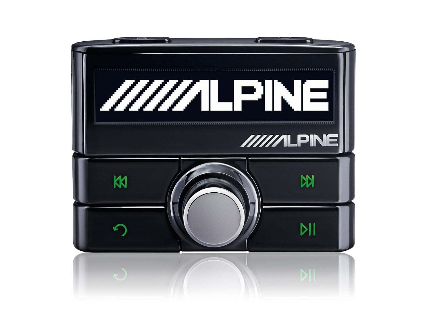

Das EziDAB von Alpine ist in der Zubehörliste als 16105422 80 für den C5 noch enthalten. Einbauzei 0,00 h, Kosten ohne Einbau 315 €
Ronald
Bei dem großen amerikanischen Versandhaus kostet es (oder zumindest ein ähnliches) ca.40% weniger!
Bearbeitet von Bakerman
Link zu diesem Kommentar
Auf anderen Seiten teilen
vor 45 Minuten schrieb Bakerman:
Ich weiß. Ist ein Auslaufmodell mit Line-out und FM-Modulator, nicht Transmitter.

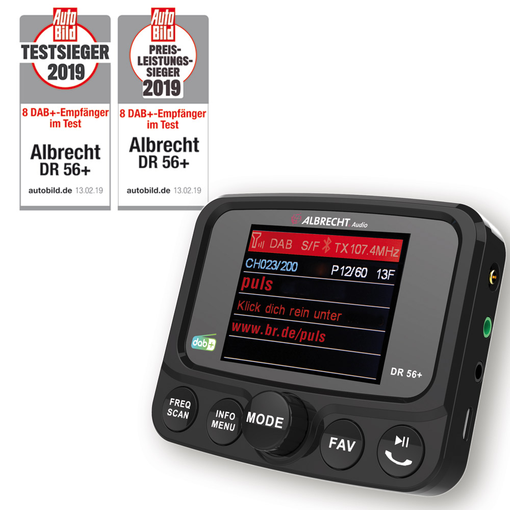

Oder Albrecht
https://www.alan-electronics.de/Produkte/Audio-DAB-Radios.aspx
https://www.autobild.de/bilder/testergebnisse-dab-adapter-14495053.html#bild1
