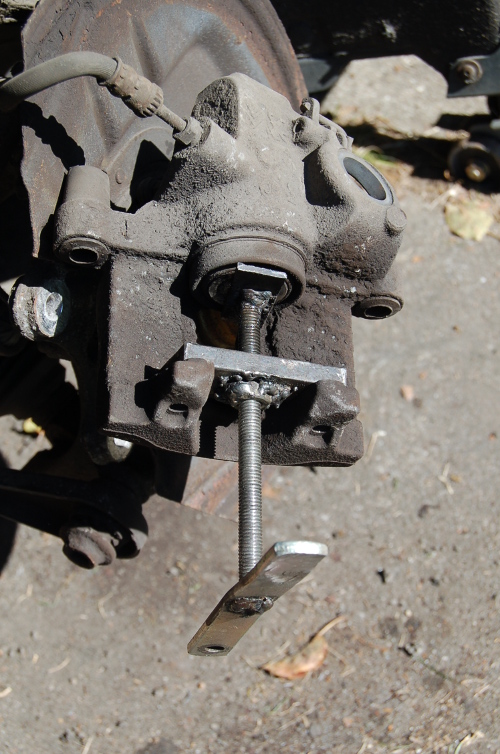

Ich habe mir mittlerweile sogar ein Werkzeug gebaut, dass sowohl dreht als auch drückt. 10er Gewindestange, vorne Platte mit zwei Zapfen, das ganze stützt sich auf eine passende Mutter, die auf eine 4mm Platte aufgeschweißt ist.  Da kam auch nix, aber es war schon dunkel und ich mųde und hungrig.

Mein "tool" hat wunderbar funktioniert.
Es gab in der Tat auf beiden Seiten bei 29 mm einen deftigen Widerstand, danach ging es relativ leicht bis zur Nullposition.

Hi, also wenn ich diesen traurigen Bremssattel so sehe, möchte ich mir folgende Bemerkungen erlauben (fürs nächste Mal):
Bremssattel nach Demontage reinigen (Löcher für die Schwimmbolzen zustopfen)
Manschetten Kolben und Schwimmbolzen auf Risse/Schäden prüfen
vor Zurückdrehen des Kolbens mal unter die Manschette lunschen, schmieren (beim XM nehm ich LHM - was nimmt man beim C5? Öl? Silikonspray?)
Und generell, falls du nicht erst vor 2 Wochen entlüftet hast, den Entlüftungsnippel zum Zurückdrehen/Drücken öffnen. Die totgestandene Bremsflüssigkeit muß man ja nicht unbedingt bis in den ABS-Block zurückdrücken. :)
