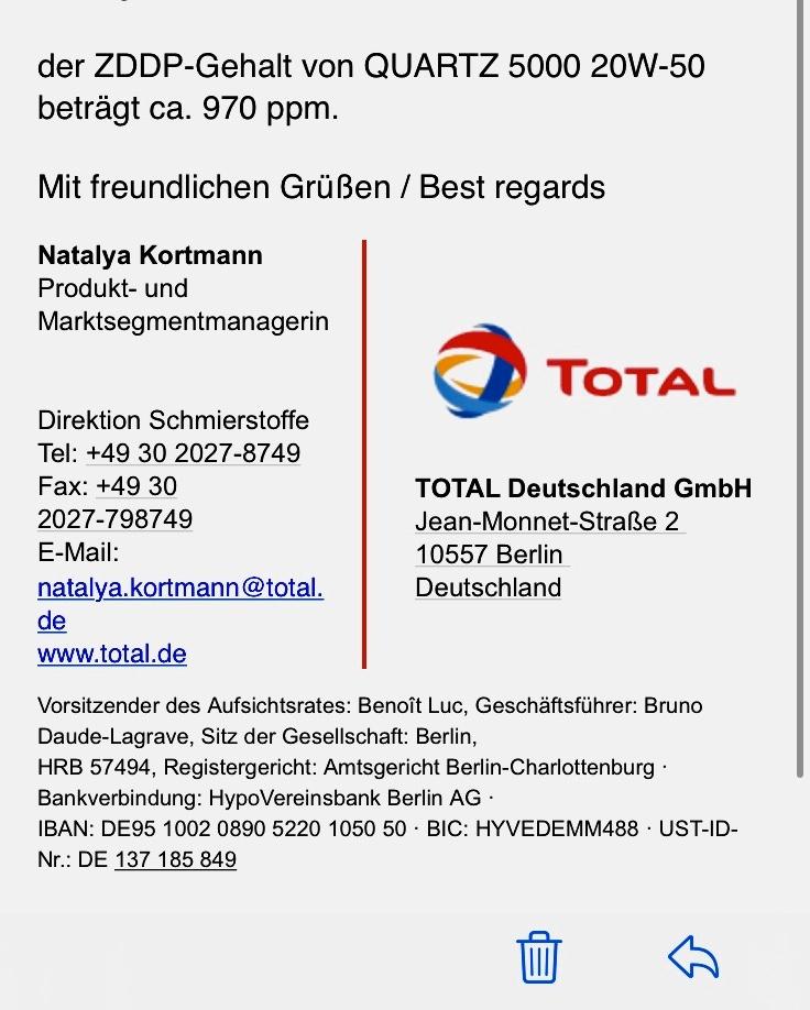

Ich habe TOTAL mal angemailt und nach dem ZDDP-Gehalt des aktuellen 20W50 mit dem API CF/SL gefragt.

vor 19 Stunden schrieb Thomas Hirtes:
Danke für die Info. Das ist ein noch recht ordentlicher Wert.
