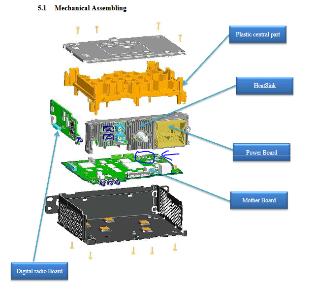

7. März 20206 J. Ich habe meine Jukebox und Karten erstmal "abgeschossen": Ich habe mit Linux Mint und gparted die Jukeboxpartition FAT32 verkleinert, die kleine folgende Partition FAT32 ( Benutzerhandbuch) verschoben und die Kartenpartition FAT32 entsprechend des frei gewordenen Platzes vergrößert. Alles wieder eingebaut. Keine Musik, keine Karten Geht wieder. Alle Daten von der SD-Karte gesichert. Die 3 Partitionen gelöscht und neu erstellt ( JBX 4 GB, USERGUIDE 0,5 GB, v1015e14815 alias MAPS 10 GB, alle primär, "Flags"/ Markierung nicht definiert) und die Datensicherungen wieder zurück kopiert. Um an die SD-Card zu kommen muss die komplette "Blechhülle entfernt" werden 2 Siegelaufkleber, 8 x Torx 8 ( 4 Oberseite und 4 Unterseite) und 4 x Torx 10 ( 3 Front und 1 Unterseite). Das Gehäuse wird von einem Kunststoffgitter zusammengehalten an dessen Unterseite die Platine mit der SD-Karte. https://fccid.io/ANATEL/00719-14-05386/MANUAL/DADF0ABD-43AA-405C-8165-C6B5BEC8D0EC/PDF Das kleine Ablagefach ist wie von Maikthiel geschrieben unten eingehängt, also nur von oben ausrastbar. Bearbeitet (7. März 20206 J. von Ronald)
