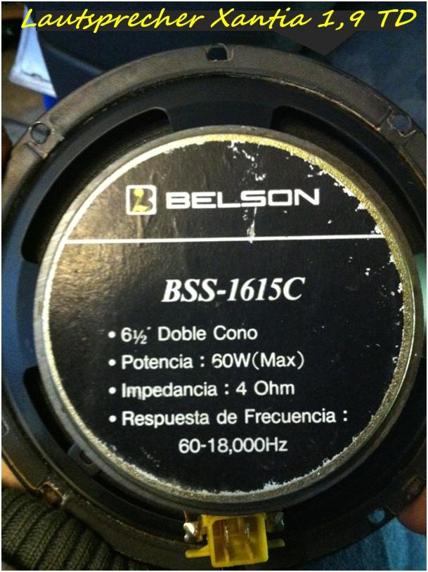

6. Oktober 20197 J. In meinem Xantia 1,9 td, Orga 8185, Bj. 04/1999, waren diese, Belson BSS-1615 C mit 60 Watt verbaut. Ich habe die hier, noch rum liegen, wenn jemand interesse haben sollte?
