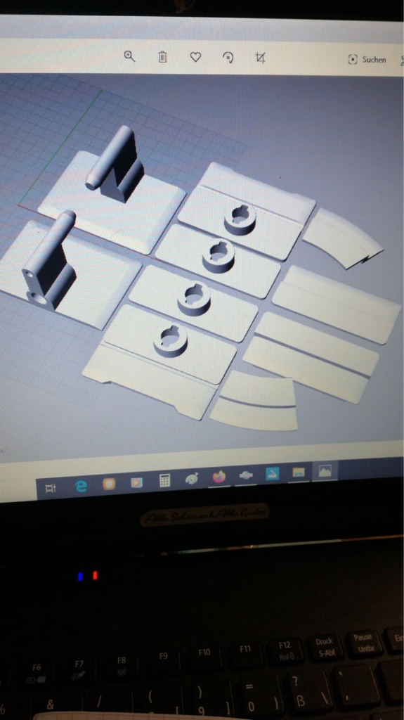

Hat einer von euch nen Hobel der Fa Thermoform? Eine gute Seele ausm Opelforum hat mir die 3D-Druck Datei für einen Capri zur Verfügung gestellt. Da ist der Haltemechanismus wg eingezogener statt geklebter Heckscheibe aber etwas anders und ich muss die Halter modifizieren. Da wäre es hilfreich wenn ich da ein Original sehen könnte...
Mir gehts um ne Lösung nah am Original und wills nicht einfach nur mit Sikaflex festpappen...

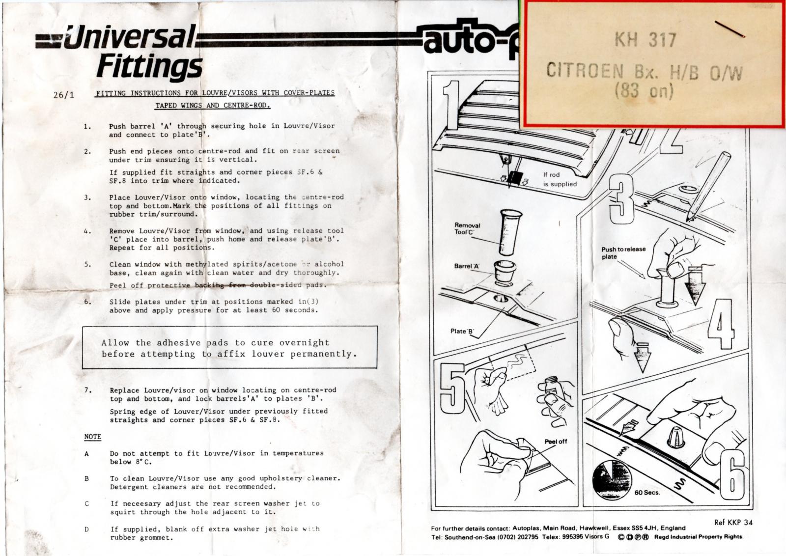

Da der BX keine Scheibendichtung in dem Sinne hat, sondern das Gummi nur eine bessere Zierleiste ist, mußt du den Teil, der bei normalen Autos unter die Scheibendichtung geschoben wird abschneiden.  Die Plättchen werden dann mit doppelseitigem Klebeband an die Scheibe geklebt. Nehme aber gutes Klebeband, billiges löst sich mit der Zeit von der Scheibe, vor allem wenn der BX auch mal in der Sonne steht.
Bei meinem Leader hab ich die Plättchen 3-4 mal neu angeklebt, bis ich was haltbares gefunden habe. Mein Leader hatte aber ein anderes System: da waren auf den Plättchen Stifte. Der Gurkenhobel wurde quasi mit den Löchern an den Stiften fixiert und anschließend wurde ein Sicherrungsring eingeklipst. Zum demontieren mußte man mit einem Spezielwerkzeug den Ring ausklipsen und dann konnte man die Jalousie abheben um z.B. die Scheibe zu reinigen. Danach wieder Jalousie auflegen, Ring einklipsen und fertig.

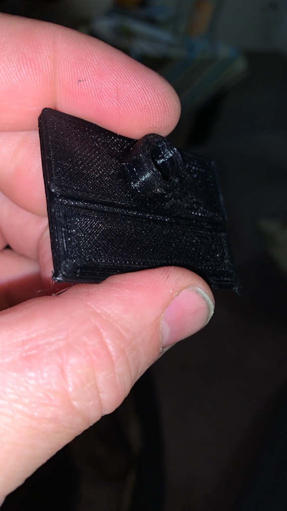

Hi! Hast du nen Tipp zum Kleber? Hab es nun mal mit Hilfe geschafft entsprechende Halter zu 3-D-drucken. Aber falls die Halter mal ersetzt werden müssen oder so, wäre es ja gut, wenn ich nicht die ganze Scheibe welchseln müsste 🙂
Danke und Grüße
Zum aufkleben von Plättchen würde´ich  Zierleistenklebeband von Teroson nehmen
Von 3M gibt's auch krasse doppelseitige Klebebänder. Evtl Richtung structural glazing googeln...

Hab grad die Anleitung von dem Gurkenhobel, den ich auf meinem Leader hatte, im Accessoirie-Ordner wiedergefunden.
