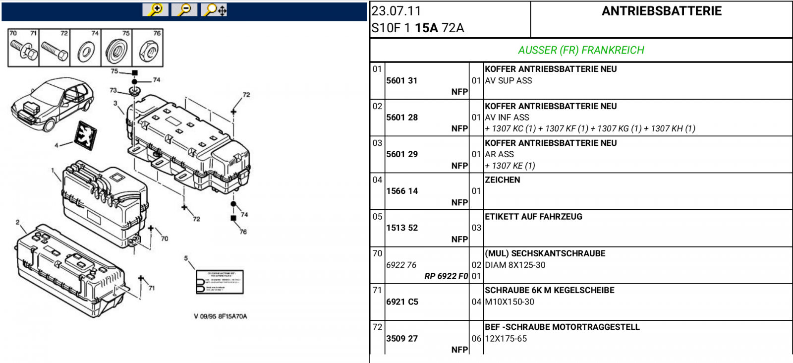

Gibt es hier im Forum jemanden der weiss welche Batterien im Peugeot 106 verbaut wurden. Müssten die gleichen wie im Saxo sein, beim AX bin ich nicht sicher. Eine Aussage wie das waren NICD reicht mir nicht ich bräuchte den genauen Typ oder Alternativen.

SAFT STM5 glaube ich

SAFT STM 5-100 MRE je mit 6V 100 Ah und wassergekühlt
Diese NiCd Blöcke STM 5-100MRE von SAFT sind für PSA Elektroautos der erste Generation wie Citroen Saxo/Berlingo und Peugeot 106/Partner geeignet.
https://elektroauto-forum.de/beitrag/saft-stm-5-100mre-nicd-6v-100ah.464440/
https://www.psa-e-wiki.de/images/5/5e/20160119_Ladekonzepte.pdf

Danke, ich war mir sicher dass von euch jemand das weiss. Ich war mir nicht sicher mit der STM mir geht es um die Franzosenversion.
