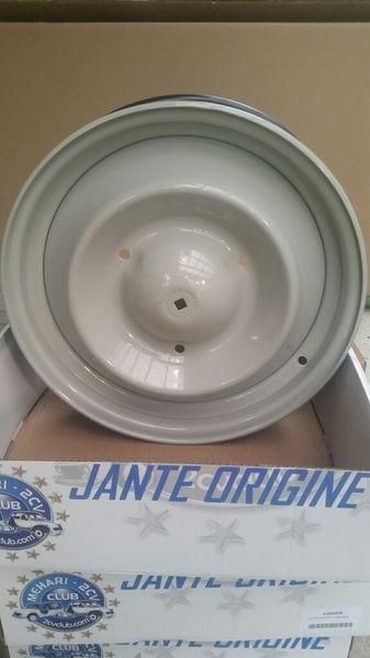

Ich habe soeben vom MCC-Cassis 5x dieser Felgen geliefert bekommen (Prod.monat  08 - 19, Made in France ! ). https://www.mehariclub.com/fr/1200500--jante-origine-tubeless/
Ich denke , daß diese auch vom erwähnten Originalhersteller kommen, da auch der Preis der gleiche ist [es sei denn, man kauft zum Aktionspreis -35%, so wie ich...] Die Lackierung ist super,ich bin jedenfalls völlig zufrieden - alle Prägungen bestens sichtbar. Nochmal lackieren ist übertrieben, find ich als pedantische Jungfrau als Sternzeichen... Für schlaflose Germanen: Hartwax vor der Reifenmontage? {da bleiben die Schriftzeichen ohne Rostansatz, aber lesbar}

Ich war soeben in der Garage, um nachzusehen:
Meine 5 MCC-Felgen, Lieferung Sept.2019 (Prod. 08 19, also letzten August) sehen völlig perfekt aus: glatte Lackierung/Rundlauf auf dem Karton am Garagenboden/Sichtkontrolle innen - alles paetti 1A ! (ich bin beruflich technisches Abnahmeorgan einer Prüforganisation für Industrieabnahmen).
Welche Produktions-Charge betreffen die 50 Eier-Felgen mit Orangenhaut-Lackierung, die oben erwähnt wurden?! Ersuche um exacte Angabe !

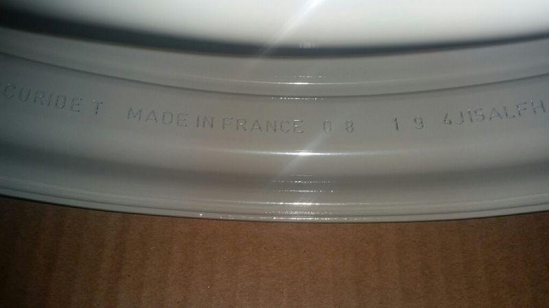

Ich war nun auch extra nochmal in der Remise um Photos der Produktionsdaten zu machen:
Was nun das Produktionsdatum ist kann ich nicht sagen, bei Michelinfelgen wäre die Markierung rund um die 4-Kant-Bohrung das Produktionsdatum, aber bei den Felgen hier gibt es auch noch so eine Bezeichnung, welche ein Produktionsdatum sein könnte, am Felgenrand. Also entweder 12/12 oder 8/13.
Zu den Produktionsdaten der auf dem WET in Polen begutachteten Felgen sowie derjenigen welche Etienne hat, kann ich nichts sagen da ich da nicht darauf geachtet habe. Da sich meine Beobachtungen aber über mehrer Jahre erstrecken gehe ich davon aus daß nicht nur ein Produktionsdatum betroffen ist.
Es ist auch durchaus möglich daß MCC sich der Probleme bewußt ist und diese betroffenen Felgen auf ihrem Stand auf Treffen abverkauft wo es in der Regel keine Rechnung gibt. Leider ist die Provinienz der Meinigen nicht geklärt, da ich diese zwar von einem bekannten Ententeilehändler gekauft habe, dieser den originalverpackten neuen Satz Felgen aber seltsamerweise über einen privaten Account bei ebay Kleinanzeigen angeboten hat und auf mein Beschwerdeschreiben nicht reagierte.

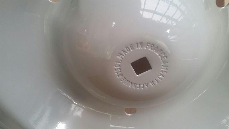

So, habe es endlich geschafft, hochkompliziert die Fotos meiner Felgen zu importieren: der Hersteller ist anders "ACCURIDE" ....!
lg, A.
Link zu diesem Kommentar
Auf anderen Seiten teilen
Accuride ist ein US-Unternehmen, zu dem u.a. der deutsche Felgenhersteller Kronprinz gehört.
Wie die mit MCC zusammenhängen, erschliesst sich mir gerade nicht
