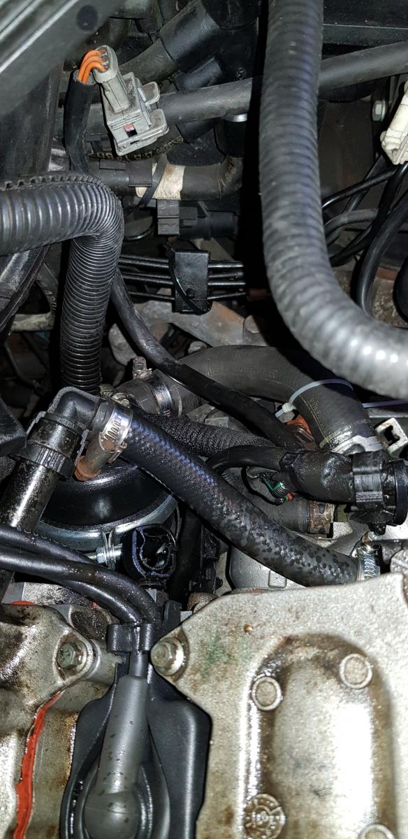

Bin dabei heute in den tiefen des Motorraumes auf folgenden losen Stecker gestoßen.
Wo möchte der gesteckt werden und wozu?

Keine Funktion vermutlich, schau doch mal welche Zahlen auf den Kabeln stehen.
Jetzt steht er ein paar Tage an der holländischen Grenze...aber ich erinnere mich das es drei Kabel waren grün rot und vermutl. weiss....das kabel kommt aus Richtung Spritzwand/unter hinter LHM Fass.
Naja, ist vielleicht wie bei manchen Jacken wo  man ab Werk innen Ersatzknöpfe angenäht hat. :)
Es gibt bei allen Xantia V6 ungefähr dort einen 3-poligen Stecker, wie auch auf deinem Foto ersichtlich, der gemäß der Kennzeichnung der Kabel zur Klimaanlage gehört, aber nie genutzt wurde.
Die Kabelfarben sind nicht relevant bei einem Citroen dieser Bauzeit. Es stehen eindeutig zuzuordnende Beschriftungen auf den Kabeln.
Bearbeitet ( von TorstenX1)
Danke für die Info. So funktionslose Dinge irritieren, weil man ja immer denkt: wird ja nicht ohne Grund da sein.
 War mal für was gedacht...dann aber nicht mehr...... aber stören tuts nicht............ also kann das so bleiben..... ist aber auch irgendwie ein sympathischer  Grund.:)
