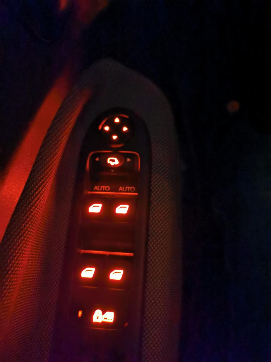

20. Oktober 20197 J. Meiner ist ein Select von 2013 und bei dem ist alles beleuchtet.Habe eben nachgeschaut.
21. Oktober 20197 J. Ersteller Danke, ajkon1 Dann werde ich das Neuteil, angeblich ein Citroen-Original, mal reklamieren.
