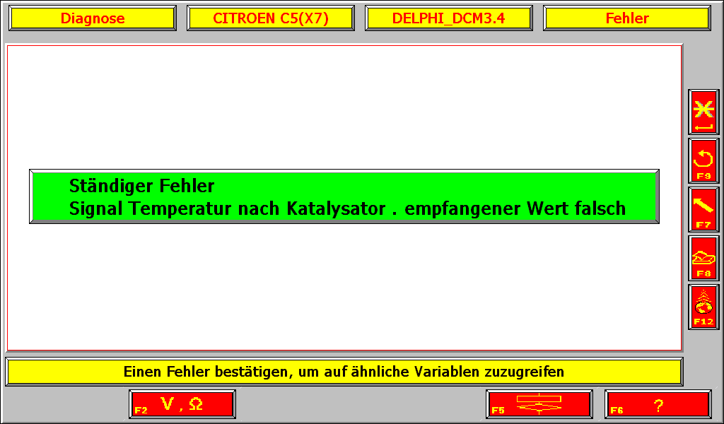

nach nunmehr 210.000 problemlosen Kilometern hat mein C5 Tourer (X7) gestern kurz nach dem Kaltstart zum ersten mal die gelbe Motorkontrolle angemacht. Es handelt sich um einen 2.0 hdi 138.
Fehlermeldung laut Lexia:
Mittels Parametermessung konnte ich eine Temperatur vor Kat auslesen, aber einen Parameter für Temperatur nach Kat habe ich nicht gefunden.
Im Ersatzteilkatalog sehe ich rund um Kat und FAP auch nur die Röhrchen für den Differenzdruck, keinen Temperatursensor.
Wo muss ich also nach diesem Sensor suchen?
Übrigens konnte ich den Fehler löschen und danach problemlos ohne Meldung weiter fahren. Das klingt dann eher nach fehlerhafter Verbindung als nach defektem Sensor. Aber wo finde ich den und seine Anschlusskabel?

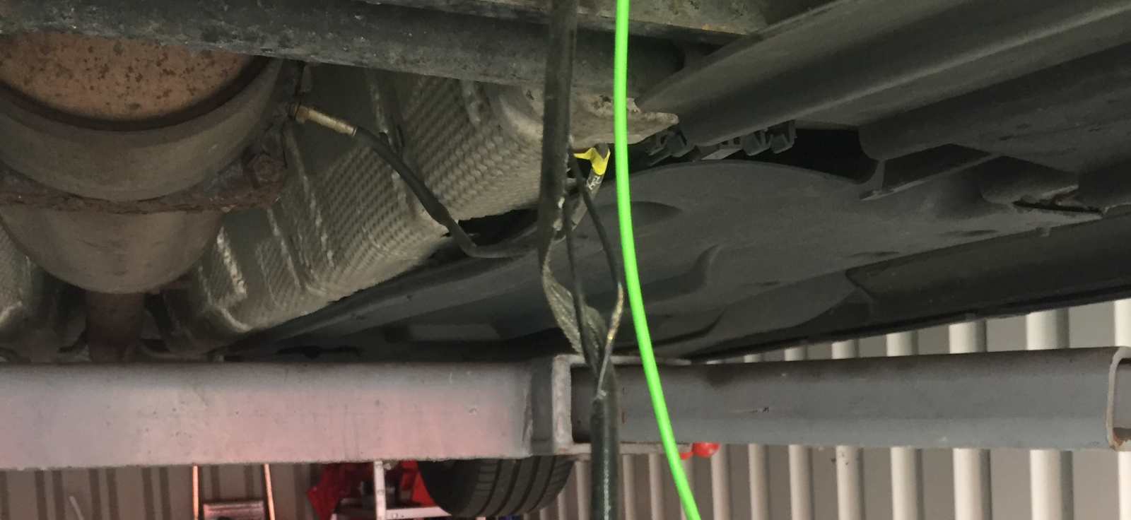

sollte 1618PG "Gastemperaturgeber" sein
zu finden unter:  Ersatzteilkatalog online/ Mechanik/ Motor/ Schadstoffreduzierung/ "Regulierrelais Auspuffsonde"
so sieht das ding aus
