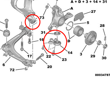

Das könnte das Traggelenk unten sein oder auch die "berühmte" Buchse...
Gibt's noch weitere Hinweise oder Erfahrungen?
