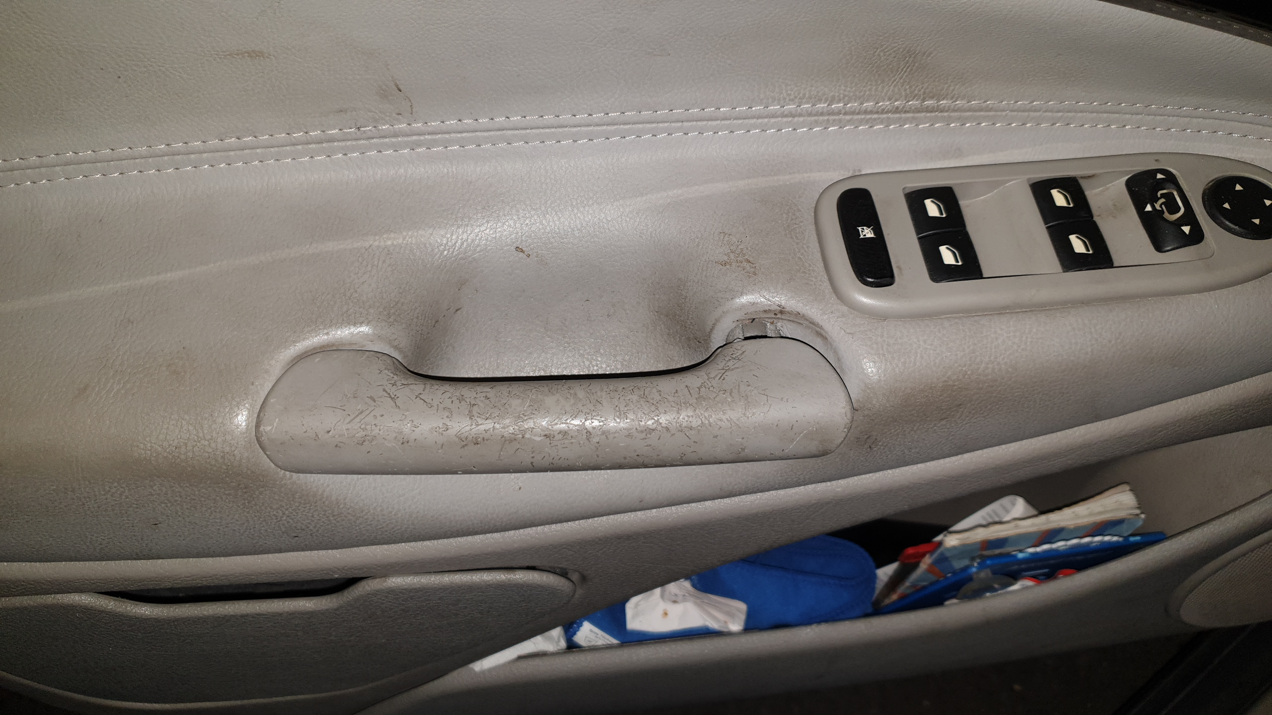

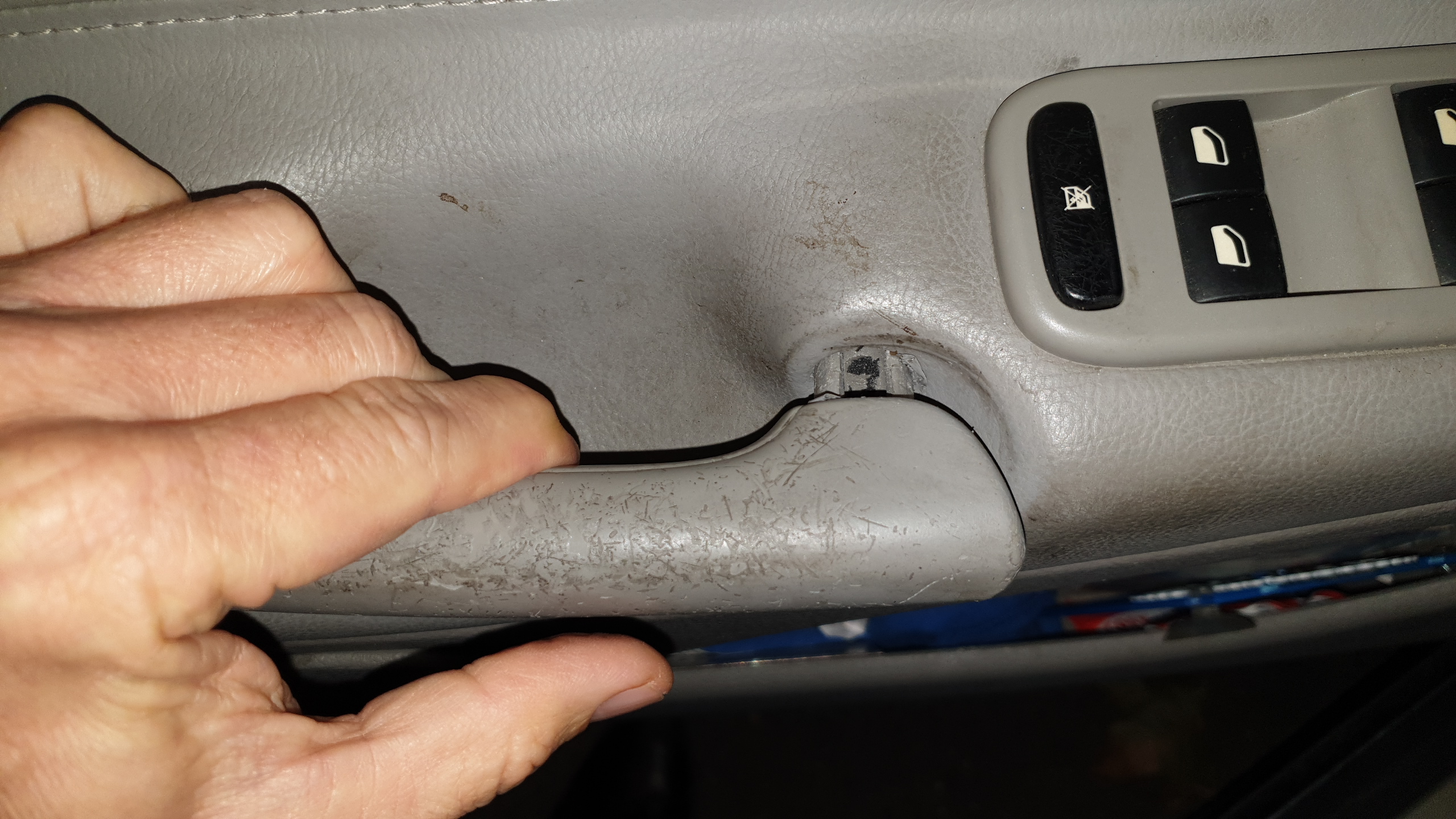

30. Oktober 20196 J. Ersteller Sorry ich bin nicht schneller dazu gekommen. Aber ich wollte nochmal Fotos einstellen, vielleicht kann mir jemand sagen, was da wahrscheinlich getauscht werden muss. Ich nehme an mit Gestänge war ein Missverständnis, das bezieht sich auf den Türöffner oder? Hier die Bilder (die Farbe ist übrigens deutlich gelblicher als es hier scheint, die Ausstattung ist beiges Leder):
30. Oktober 20196 J. Der Griff ist geteilt. Oberteil von der Tür weg nach innen abziehen, da ist dann im Innenteil vorne und hinten eine Torx -Schraube die den Griff an der Tür fixiert.
30. Oktober 20196 J. vor 2 Stunden schrieb froshyfrosh: Ich nehme an mit Gestänge war ein Missverständnis, das bezieht sich auf den Türöffner oder? tatsächlich.. habe mich da vertan, sorry.. Du hast da quasi eine Blende über dem Griff, darunter ist der Rahmen der Dir vermutlich ausgerissen ist, befestigt mit zwei Schrauben, und die Türverkleidung muss dann nicht ab.. Grüße marinkoc5+c6
31. Oktober 20196 J. Ersteller On 10/30/2019 at 9:42 PM, marinkoc5+c6 said: Du hast da quasi eine Blende über dem Griff, darunter ist der Rahmen der Dir vermutlich ausgerissen ist, befestigt mit zwei Schrauben, und die Türverkleidung muss dann nicht ab.. Das klingt doch gut. Danke. Dann werde ich mich mal nach Ersatz umhören... Grüße, Patrick
