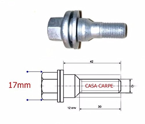

@bx-basis und @BX-TRI-Rose weil ich das hier grad sehe, welche Flachbundschraubenlänge brauchen die Original-Gti-Felgen denn?
Flachbundschraube M12x1,25x??mm
Die sind wahrscheinlich zu kurz, nehme ich an:
Länge steht nicht im Katalog, sind identisch mit Y3, X1 mit Venise sowie einigen Saxo und Y4. Ich meine 42mm.
Die abgebildeten passen aber wegen dem zusätzlichen Konus nicht, die Bohrung in der Felge ist dafür zu klein.
Bearbeitet ( von bx-basis)
Verstehe - aber nicht ident zu den CX-Radschrauben nehme ich an? Das wäre zu simpel :-/
