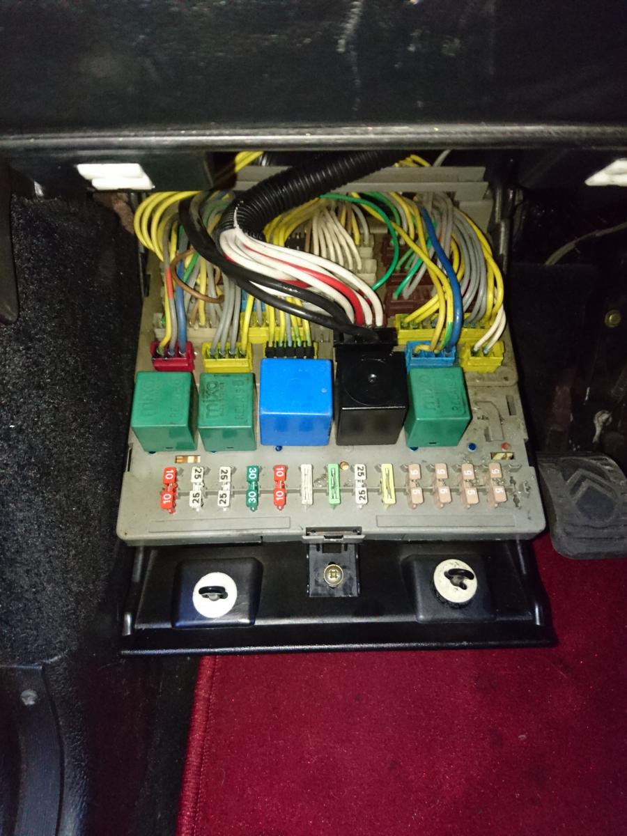

Äh, Heckscheibenheizung hätte ich dann nicht. Und gammelig sieht das da eigentlich auch nicht aus. Oder muss die graue Plastikplatte auch runter?large.DSC_0412.JPG.4841529b4b63fd6cbc1cd592c2d02892.JPG
das Interessante ist, wie es im Kasten aussieht. Laut @CX Fahrer kann man die graue Abdeckung runternehmen. Mir ist das nicht gelungen (ich hatte das Problem, dass die Leitung durch war, die Hupe und Heckscheibenheizung versorgt).
Ist übrigens baugleich mit BX ab 1985 der Sicherungskasten.
Natürlich muss die Graue Abdeckung runter denn darunter spielt das Leben. Hast du etwa geglaubt dass die ganzen Kabel einfach nur da stecken und die Sicherung per Wifi funktionieren?

Aber im Ernst, schon klar das da eine Platine drunter sitzt. Ich vermute mit "Gammel" ist gemeint, das die Platine aussehen soll wie bei einem 80er Jahre Verstärker aus nem Kettenraucherhaushalt.
Hatte gestern dann doch noch vorsichtig versucht die Abdeckung runter zu bekommen, die scheint aber entweder zusätzlich verklebt oder mitlerweile mit der Platine "verbacken" zu sein. Aber wenn der Sicherungskasten baugleich mit BX ist, steck ich das Blinkrelais von dem einfach mal um.

Hast du denn mal die Blende abgenommen und geprüft ob die Leiterbahnen noch da sind? Sonst kannst du da stecken wie ein wilder...
