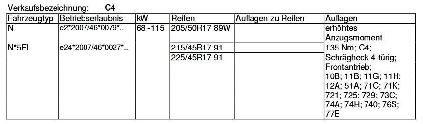

Die Nummer der Betriebserlaubnis e2*2007/46*0079*... bzw. e24*2007/46*0027* mit der im Fahrzeugbrief abgleichen und die Auflagen durchgehen, ob was an der Karosse gemacht werden muss

Die stehen in dem Gutachten der "Wunsch-Felge":
auf Seite 5 (bzw. 9)

Habe mal jetzt beispielsweise diese Felge rausgesucht:
https://www.felgenshop.de/mak-zenith-hyper-silver-17-zoll-f7070zhhs25eeg/citroen-c4-n-alufelgen/1-6l-hdi-82kw-111-ps/
Laut Gutachten darf ich Reifen der folgenden Größe verwenden:
 205/50 R17 oder 215/45 R17 oder  225/45 R17

Achso, verstehe. Das heißt, da ich einen Citroen C4 N fahre habe ich die Betriebsnummer e2*2007......
Heißt also, ich darf die Reifen und Felgen montieren.
Welche Betriebserlaubnis steht denn genau in deinem Fahrzeugschein??
vor 2 Minuten schrieb pc_doctor:
Die zu vergleichende Nummer steht im Fahrzeugbrief im Feld "K" Nummer der EG-Typgenehmigung oder ABE.

das muss ich nachgucken, so wie ich das verstanden habe, muss die Betriebsnummer auf meinem Fahrzeugschein der Nummer entsprechen, die im Gutachten angeführt ist, ansonsten gibt es keine Erlaubnis seitens Tüv.
Stimmt das so?
Ja, nur das Deine Nummer im Brief etwas länger ist. Dafür steht im Gutachten nach dem letzten " * " die " .. " .
e2*2007/46*0079*..
Ronald
