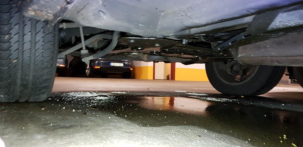

30. Oktober 20197 J. Liebe Schweber, kein erfreulicher Anblick vor dem Zahnarzttermin.... Wie kann sich ein Rücklauf ohne Gewalteinwirkung ablösen ? Kann nicht erkennen, wo das Schlauchende abgerissen ist. Muss das Fass raus ? Danke für Eure Anregungen.
30. Oktober 20197 J. Das erste Foto zeigt den Entlüftungsschlauch des Hydraulikbehälters. Dieser Schlauch ist original nicht länger als auf dem Foto zu sehen; er ist also nicht abgerissen. Der Schlauch hat bestimmt nichts mit der "Überschwemmung" unter deinem Wagen zu tun. Man kann ihn aber gut zum Entlüften der Bremsen verwenden, wenn nichts anderes zur Hand ist. Bearbeitet (30. Oktober 20197 J. von Der Käufer)
30. Oktober 20197 J. Ersteller Hatte vor ca 4 Wochen ca. 200ml LecWec in den Hdraulikkreislauf gegeben, um ein gelegentliches Tropfen aus "Richtung Lenkgetriebe" zu stoppen. Seit ca 1 Woche war das System dicht. Dann der o.g. Befund. Im Leerlauf läuft es tropfenweise im Sekundentakt.
3. November 20197 J. Ersteller Hatte gestern auf der Bühne die Ursache gefunden. Finde in der Service Box keine entsprechende Zeichnung bzw. Teilenummer. Die Lage des Verbinders ist servicefreundlich oder falsch ?
3. November 20197 J. 5270JK. Das ist nicht nur der Verbinder, das Ding geht hoch bis zum Faß und nimmt an der linken Seitenwand noch die Rückläufe der Federbeine auf. Das Faß muß raus zum Austausch. Bearbeitet (3. November 20197 J. von TorstenX1)
