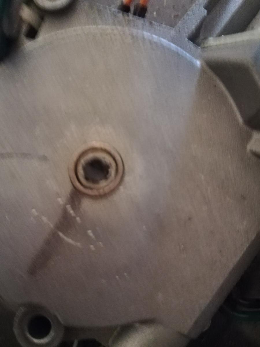

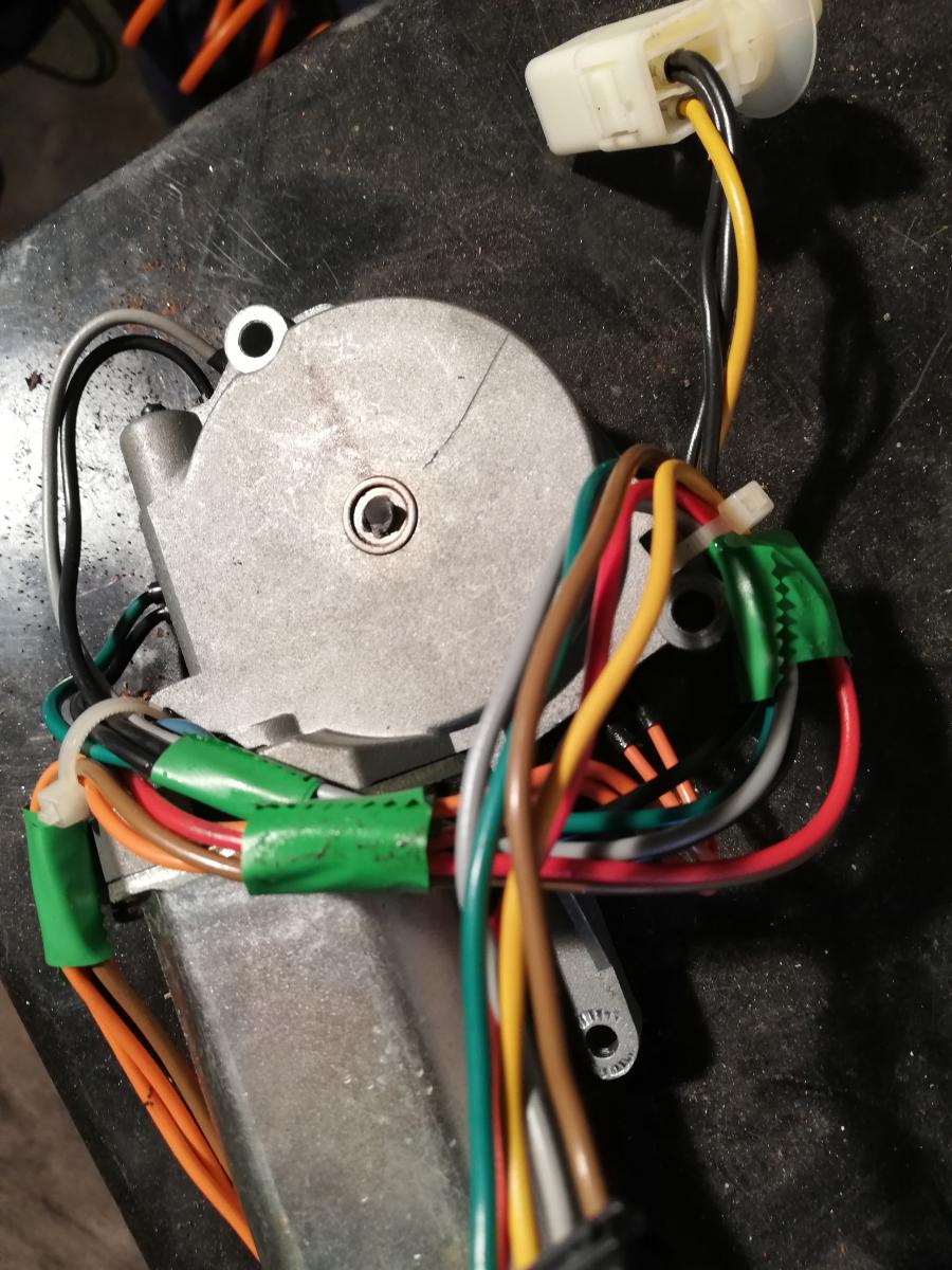

So, habe nun den Motor ausgebaut und siehe da , da steckt ein Stück abgebrochener Schlüssel in der Öffnung für die manuelle Schliesung. Nun mal sehen wie ich das rausbekomme.
