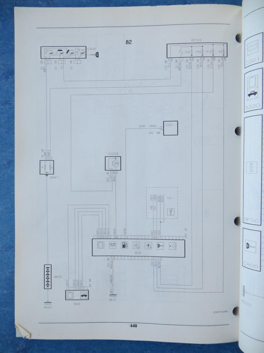

Funkfernbedienung x2 schaltplan
Suche Schaltschema für
Funkfernbedienung vom xantia x2
Was kann an der Funkfernbdienung
Wenn die Schlüssel in Ordnung sind kaputt werden ?

vor 40 Minuten schrieb Watkegler:
Es kann sein, dass die 2 Taster für "Öffnen" und "Schließen" den Kontakt zur Platine verloren haben. Die kann man entweder nachlöten oder durch neue ersetzen. Im Raum Berlin gibt es einen Foristen, der die Schlüssel für meine beiden Xantias wieder funktionsfähig gemacht hat.
Vielleicht meldet er sich ja hier im Laufe des Tages.
Karl-Heinz
Ja, hier :)
Ich kann auch gerne mal einen Blick auf den Handsender werfen. Dazu reicht mir die Platine aus dem Schlüssel. Bei Interesse -> PN.
Gruß Stefan
PS: Neben den Tastern hatte ich auch schon div. kalte Lötstellen am IC und etlichen der winzigen Bauteilen.
