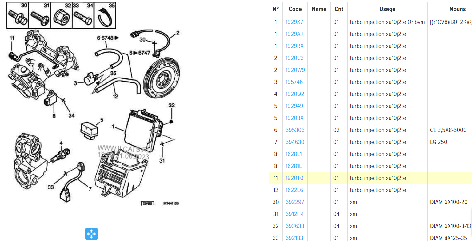

Der Drosselklappentemperaturfühler war auch defekt. Herausgefunden mit einer Fahrt mit Diagbox. Irgendwann während der Fahrt war die Kommunikation unterbrochen, und danach die Temperatur schlagartig anders. Wegen des Turboladers konnte ich nicht schätzen, ob die Lufttemperatur plausibel war. Jedenfalls ist sie eigentlich immer höher als die Außentemperatur.
vor 21 Stunden schrieb AndreasRS:
Ist das Nr. 11?
Ja.
