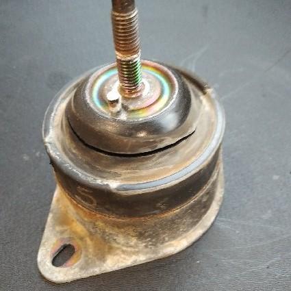

1. Mai 20206 J. Ersteller Das war der Übeltäter für die Schläge....gleichzeitig wurden weitere Motorlagerteile ersetzt. Nun fährt es sich wieder richtig angenehm.
1. Mai 20206 J. Ich weiß schon, warum ich die Dinger an jedem XM neu mache. Die sind alle mittlerweile nix mehr gut. Mit dem Blech drüber, sieht mans auch nicht gleich.
