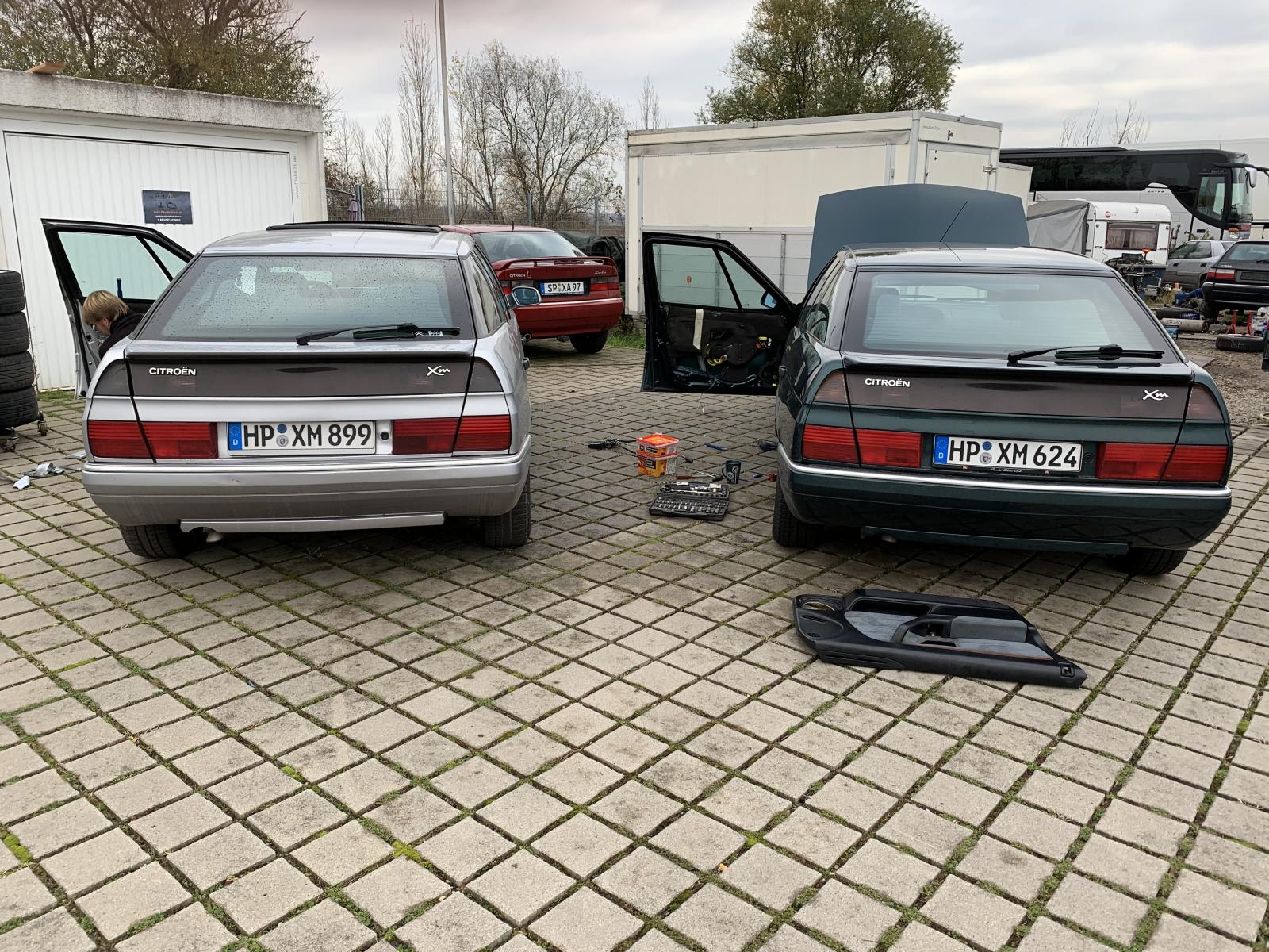

Im Zusammenhang mit meiner Anfrage:
Wenn das Fenster im Schacht verschwindet und man keinen Ersatz-Fensterheber hat, ist es gut, wenn man zumindest einen zweiten XM zur Verfügung hat.
Gestern....zwei XM bei einer Audienz beim Xantia-Papst:
