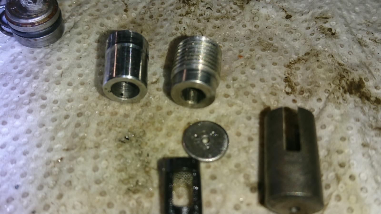

Zu den bei "2" und "3" gezeigten Inbusschrauben, unter denen sich die Filter befinden:
Ich hatte heute einen Mengenteiler in den Fingern, bei dem ich diese Teile nur unter Mühen herausbekam. Erdt dachte ich, es hätte jemand den Inbus vermurkst, durch Einschrauben per Schlagschrauber oder so. Es stellte sich aber heraus, daß es gar keine Schrauben waren, sondern gedrehte Teile, die eingepreßt waren.
Hier ein Foto zum Vergleich:
Rechts die übliche Schraube mit 5er Inbus, links der stattdessen verwendete Stopfen ohne Verschraubung und Inbus. In der Annahme, der Inbus wäre vernichtet worde, schlug ich einen 6mm Inbus ein und konnte in so herausdrehen.  Für eine Überholung ist dieser Mengenteiler offenbar nicht mehr gedacht.
Bearbeitet ( von TorstenX1)
