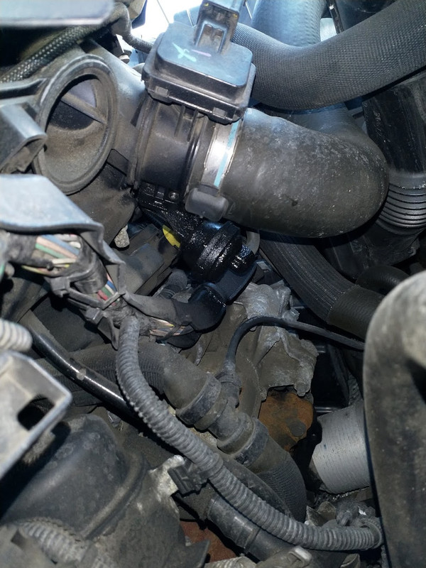

C5 HDI 163 | Ist das verölte das Luftdosierventil? Ist das Öl dort "normal" bzw. gut reparierbar?
Hallo!
Heute einen C5 III/X7 HDI 165 angeschaut und folgendes Bild aufgenommen. (Kamera schaut nach links, bezüglich Fahrrichtung, direkt vor dem Motorblock)
Kann mir jemand eventuell bitte eine kurze Info zu dem verölten Teil sagen? (Ob normal, gut tauschbar, oder Hinweis auf was größerers?)
Auto hat ne Anhängerkupplung, wurde also eventuell auch stärker benutzt
Ist das normal, die y-verzweigung "zu" ist ?
Das wäre super!
Vielen Dank und beste Grüße!
Tim
Könnte das das AGR Ventil sein?
Bearbeitet ( von Timuza)
Müsste das Dosierventil vom Ladeluftkühler sein. Eventuell drückt es da Öldämpfe vom Turbo raus.

Ich denke, es ist einfach Öl aus dem darüber liegendem Schlauch. Gruß der Bachmayer
