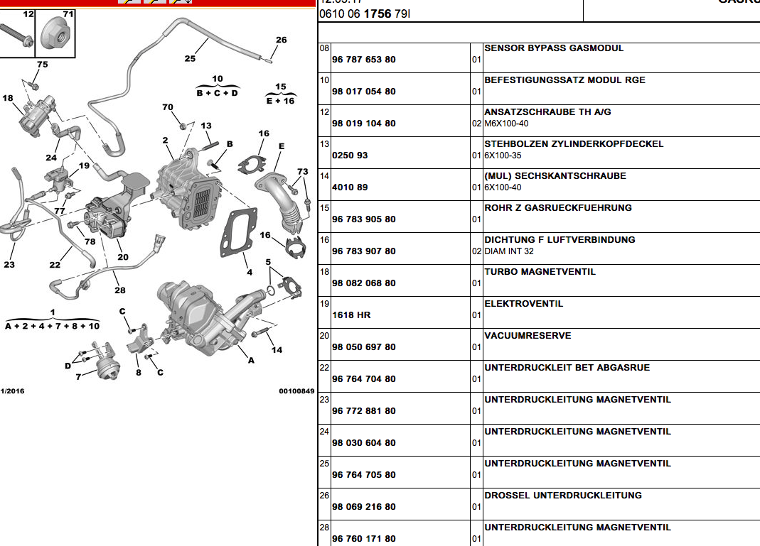

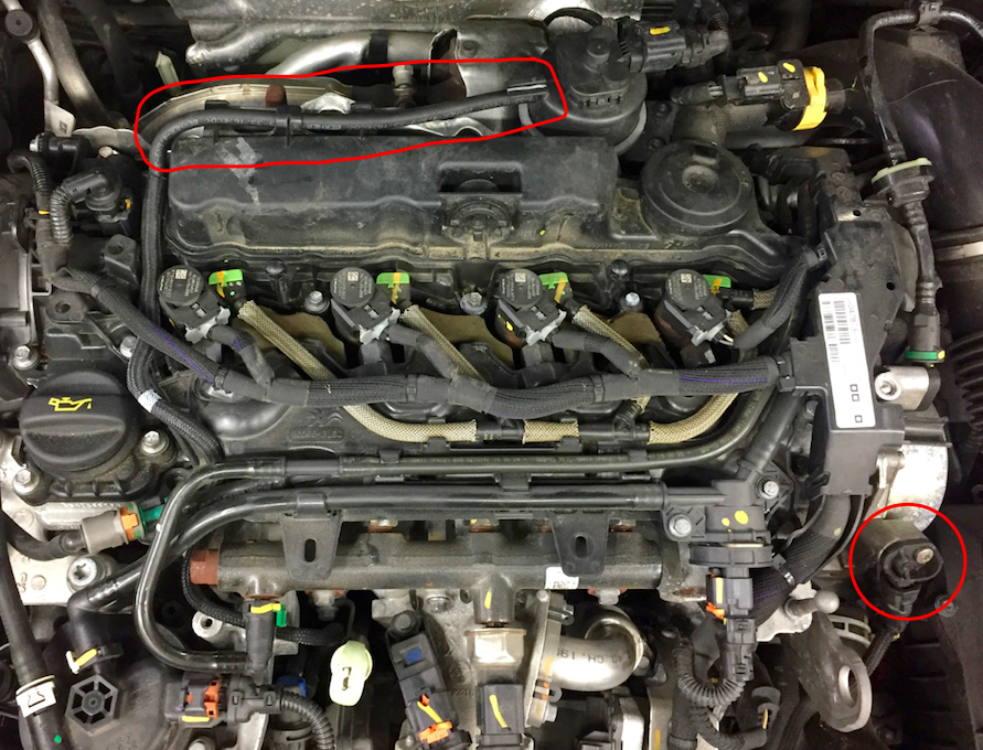

Ist der Unterdruckschlauch hier abgebildet?
Ja, die Nr. 22, die geht zum Stellglied vom Bypass, Nr. 7. ( evtl. auch vom Marder beschädigt?)
Das AGR-Modul ist die Nr. 1.
