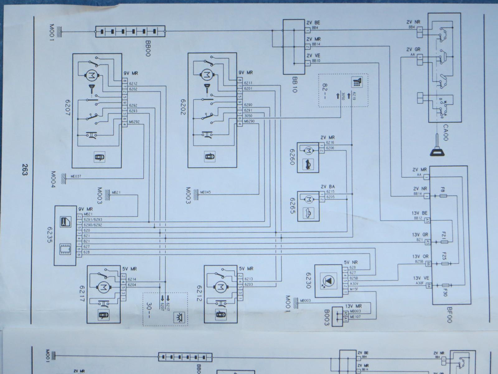

X1 eigenes Standard-Relais für ZV?
Hat der X1 bis Bj 1995 neben dem Kasten in der Mittelkonsole ein weiteres Standard-Schaltrelais für die Zentralverriegelung? Wenn ja, wo finde ich es, Motorraum vorne links oder im Fußraum fahrerseitig? - Ich meine nicht die Empfängereinheit der IR-Fernsteuerung!
Nö, da ist nichts weiter.
Der Schaltplan für's MJ '95 (vom November '94) sieht so aus:
Gruß Stefan
