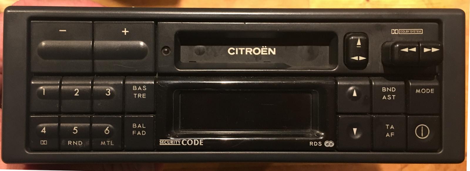

27. Dezember 20196 J. Liebe Gemeinde, nachdem ich ja schon umfangreich über die Reparatur der Displaybeleuchtung (länger her) und das Einlöten eines Aux-Anschluss (gerade neulich) berichtet hatte, brauche ich noch ein-zwei Radios zur Optimierung meiner Ambitionen. Bei der neulichen Aktion mit dem Einlöten des Aux-Anschlusses sind durch das ständige Ein- und Ausbauen der beiden Radios sage und schreibe bei jedem der beiden Radios jeweils eine der in meiner damaligen Aktion neu eingelöteten Birnchen der Display-Beleuchtung (drei je Radio) durchgebrannt oder -gewackelt. Die scheinen recht empfindlich zu sein … da gibt es aber eh noch was zu optimieren. Ich bin morgen dann mal bei Conrad, um ein Beutelchen zu holen. Und beim Einlöten des Aux-Anschlusses muss man, wie ich gelernt habe, auch sehr chirurgisch vorgehen … ich hatte mir prompt den Ausgang hinten links kurzgeschlossen … ist halt kein Röhrenverstärker von 1964 … und dann noch die Sache mit den Kondensator-Werten … Für weitere Optimierungsversuche würde ich mir gerne noch das ein oder andere Radio dazulegen. Das Radio sollte grundsätzlich funktionieren: – Code sollte vorhanden sein – wenn der Code nicht vorhanden ist, kann ich den beschaffen; schmälert aber den Preis bzw. bei einem nicht entsperrbaren Radio würde ich dann den Preis für das Bedien-Panel zahlen. – optisch sollte das Panel in Ordnung sein (keine fehlenden Tasten, keine Kratzer etc.) – wenn die Displaybeleuchtung ganz oder teilweise ausgefallen ist, ist das kein Problem –> das ist die Aufgabe – die Tasten-LED sollten aber leuchten Wegen mir kann es ein 3040 (ohne CD-Wechsler-Ansteuerung) sein; ich möchte nicht den CD-Wechsler und die Kabelage zu vollen Kosten mitkaufen. Im Bereich von €40 sollten wir uns einig werden. Hier noch mal zur Orientierung, welches das Philips 3040/4040 ist: Bearbeitet (12. Januar 20206 J. von holger s)

28. Dezember 20196 J. Ersteller vor 11 Stunden schrieb zitronabx: Warum lässt man solche seltenen Radios nicht in Ruhe bzw muss man AUX Anschluss in einem org. Y4 radio haben Weil man einen AUX-Anschluss in einem original Y4-Radio haben möchte vielleicht? vor 11 Stunden schrieb zitronabx: Gibt es nicht modernere Fahrzeuge die soetwas haben oder ganz einfach ein Radio mit AUX oder mehr. Ja, das gibt es alles. Ich möchte aber weder ein modernes Fahrzeug noch ein anderes Radio mit AUX. Das hat zwei Gründe: Ein modernes Fahrzeug wär nicht mein XM. Und ein anderes Radio hat nicht die Lenkradfernbedienung, die Displayansteuerung im Armaturenbrett und nicht die originale Optik. Außerdem … … zerstöre ich diese Radios nicht. Nach meinen überschläglichen Berechnungen müsste es wesentlich mehr erhaltene Radios als erhaltene XM geben, sodass man ruhig mal welche modifizieren kann – oder? Zuallererst habe ich die nach Beschaffen der (bzw. des) Codes (bei einem hatte ich ihn) erstmal repariert – nämlich die defekte Displaybeleuchtung. Und um das nicht zuerst an dem einzigen original zum Fahrzeug gehörenden Radio zu machen und dabei im Zweifelsfall etwas falsch zu machen, hatte ich mir ein zweites 4040 besorgt, um daran zu üben. Das war auch gut, die Reparatur gelang und ich konnte eine Menge Erkenntnisse sammeln, die dann in den zweiten Anlauf eingeflossen sind – da sah die Löterei und die Positionierung der Birnchen wesentlich eleganter aus. Ich hab die Arbeit dokumentiert und hier veröffentlich. Ich trage somit wesentlich zum Erhalt dieser Radios bei. Aus zwei Radios mit defekter Beleuchtung sind zwei Radios mit funktionierender Beleuchtung geworden. Was war jetzt noch Dein Vorschlag, was ich machen und nicht machen soll? Bearbeitet (28. Dezember 20196 J. von holger s)

28. Dezember 20196 J. Ersteller Moin Christian, hört sich nach einer Option an. Der Haken an der Sache ist … ich mache solche Dinge ungerne an Geräten, die anderen Leuten gehören … wenn beim Basteln was schiefgeht, bin ich Schuld … Vorschlag: wir können ein Schritt-für-Schritt-Deal machen: ich kaufe Dir erst mal für einen kleinen Betrag das Radio ohne Code ab und entsperre das. Dann baue ich dort den AUX-in ein. Was klar sein muss: der Vorverstärker des Kassettenlaufwerks wird bei dieser Methode* auf eine Weise vom Signalweg getrennt, dass sich das nur noch rein theoretisch (oder durch einen gelernten Mikro-Elektroniker) zurückbauen lässt. Eventuell baue ich präventiv auch eine neue Display-Beleuchtung ein; die geht sonst spätestens dann kaputt, wenn das Radio wieder eingebaut ist – ich habe den Verdacht, dass die Birnchen bei etwas ruppigem Einbau des Radios in den Radioschacht kaputt gehen. Meine Dokumentierte Birnchen-Wechsel-Aktion kennst Du? Da werden die Beinchen von unten in die Platine gelötet und über die Platinenkante gebogen unter das Display geführt. Danach kann ich Dir dieses Radio gegen geben und bekomme von Dir dafür das andere. Kosten auf meiner Seite plus Entsperrung. Kosten auf Deiner Seite: ein Radio. Versandkosten teilen wir uns. So oder ähnlich. Ich war eben jedenfalls schon mal bei Conrad und hab eine handvoll Birnchen und zunächst mal zwei 220nF-Kondensatoren, Kabel und Klinkenstecker geholt – für das nächste neue Radio wär dann Material vorhanden. Bei meinem Originalradio baue ich zunächst kein Aux-in ein, bis ich den Umbau ein paar mal sicher hinbekommen habe. *Ich diskutiere gerade mit Hubert noch andere Optionen, den Aux-in in den Signalweg zu bekommen ohne den Vorverstärker des Kassettenlaufwerks außer Betrieb zu nehmen; die Lösung ist aber mit erheblichem Löt- und Leitungsaufwand verbunden (nicht vergleichbar mit der aktuellen Aktion) und es muss ein externer Schalter irgendwo untergebracht werden. Liebe Grüße Holger Bearbeitet (28. Dezember 20196 J. von holger s)
