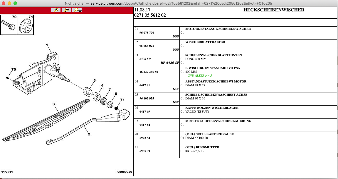

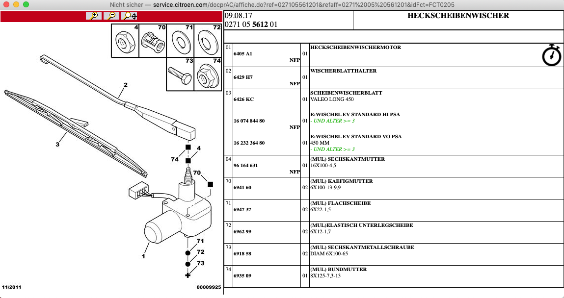

Seid Ihr sicher? Weder mein Y3 Break noch mein aktueller Y4 Berline pumpen das Wischwasser durch die Welle. Das gibt es beim CX-Frontwischer (ab Baujahr soundso), der die Spritzdüsen am Wischerarm hat.
Beim Heckwischer Y4 Berline sitzt die Düse vor der Welle (eben noch nachgesehen).
Beim Y3 weiß ich nicht mehr genau wo die Düse sitzt; ich glaube aber an der Scheibenoberkante. Aber an die Düse kann ich mich noch sehr genau erinnern; denn die hatte ich vor vier Jahren nach zehn Jahren des nichtfunktionierens freigeblasen und mich wie Bolle gefreut um eine Minute danach das hochgedrückte Domlager zu entdecken.
Edit: Ich hab grad im Service-Portal nachgesehen: bei keinem XM wird Waschwasser durch die Wischerachse gepumpt.

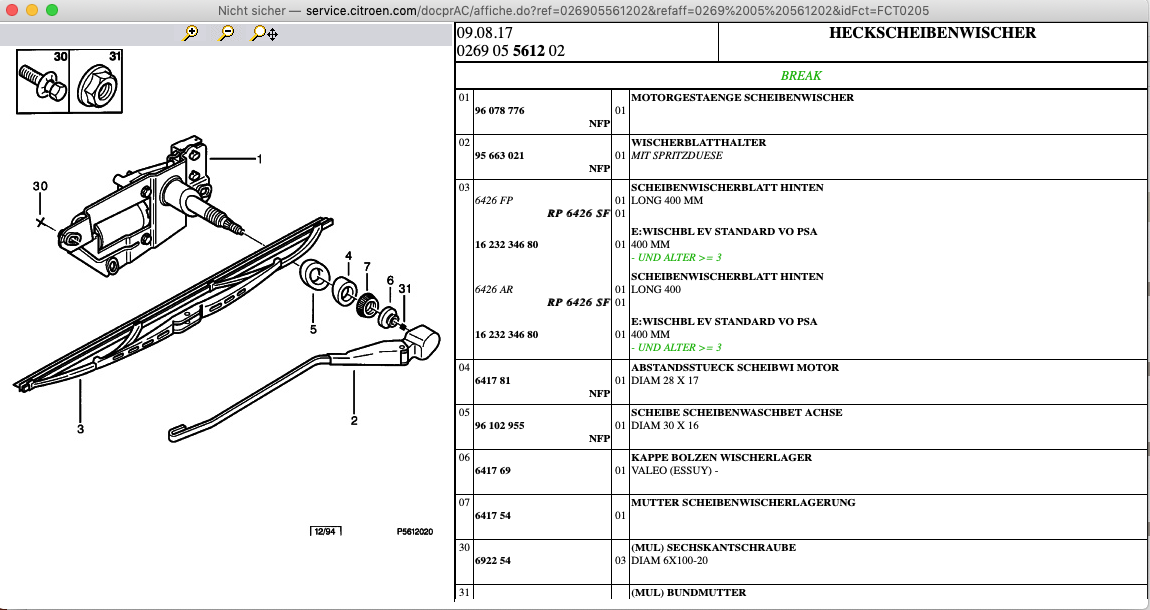

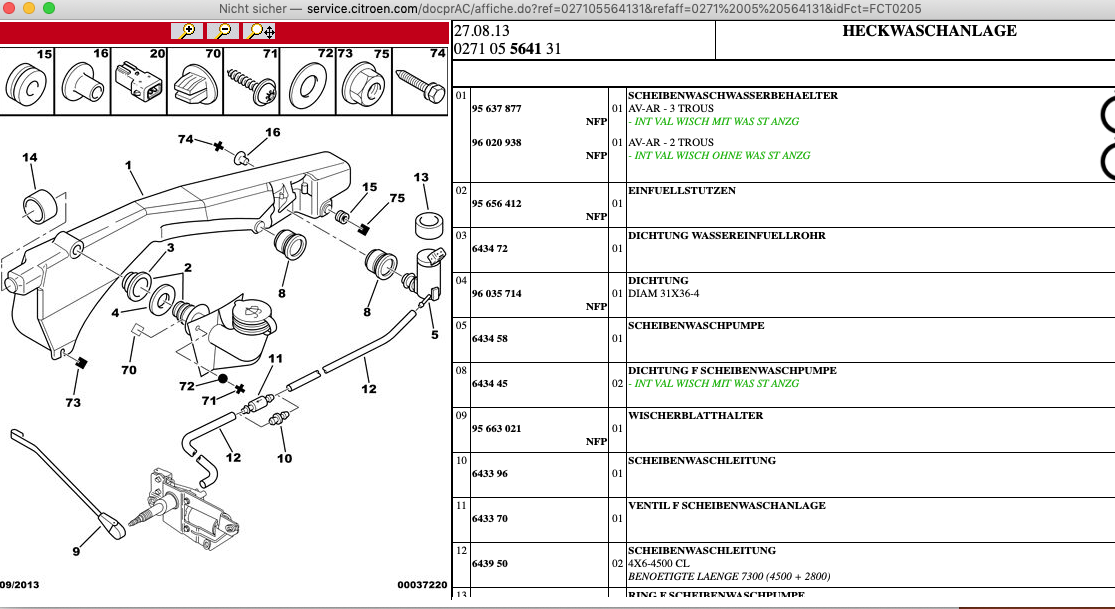

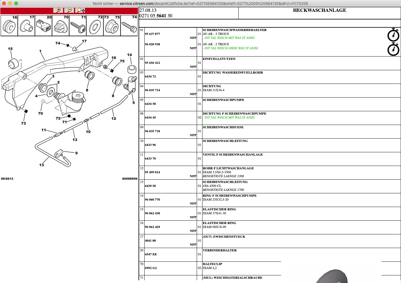

Das gäb es dann aber wenn überhaupt nur beim Y4 Break so … interessant. Aber auch da führt die Zeichnung nicht weiter (die scheint irreführend, denn bei den anderen Modellen gibt es die so nicht (Waschschlauch an Motor) … denn da bleibt die Frage, wie das Wasser auf die Scheibe kommt. Es gibt kein Bauteil, was aus der Wischerachse kommt und in irgendwelchen Düsen endet.
Hier die entsprechenden Bilder 1 und 2 (die sind nur Y4 Break) und 3 (Y3 Break) aus dem Portal.
Man beachte die benötigte Länge von Teil 12 … das war bei der Berline im Posting vorher noch anders.
Zu allem möge man jetzt die richtigen Schlüsse ziehen. Es bleibt spannend.
