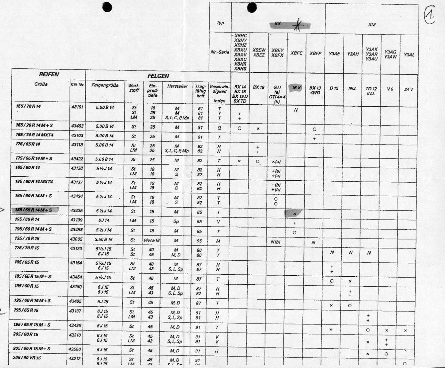

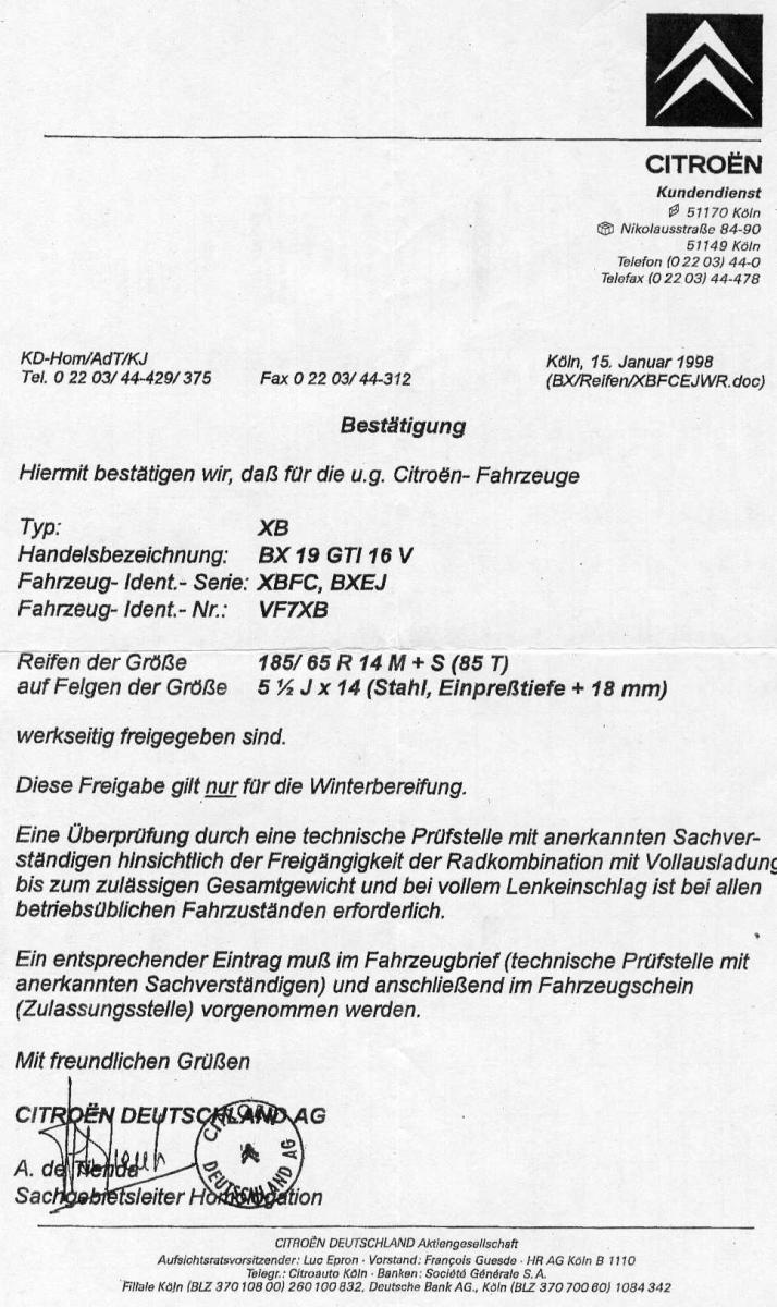

Wobei zu prüfen wäre, wie groß die Tachoabweichung beim jeweiligen Exemplar eines Fahrzeugtyps ist, manchmal kann eine größere Größe doch eingetragen werden. Der Unterschied beträgt in diesem Fall 3,2%, also rund 3km/h bei einer Geschwindigkeit von 100km/h oder 6km/h bei 200km/h. Zumindest bei meinem BX hätte das damals gepasst, soweit ich mich entsinne.
Korrekt, eine Eintragung ist möglich wenn die Tachoabweichung nachweislich innerhalb der Toleranz liegt.
390232429_01ReifenfreigabenBX.jpg.2e0922473b793818558e6451a9767539.jpg1382276769_02ReifenfreigabenBX.jpg.c70f4be23941263157e73b0a8b956259.jpg
Die Freigabe gilt ausschließlich für Winterbereifung am 16V.
