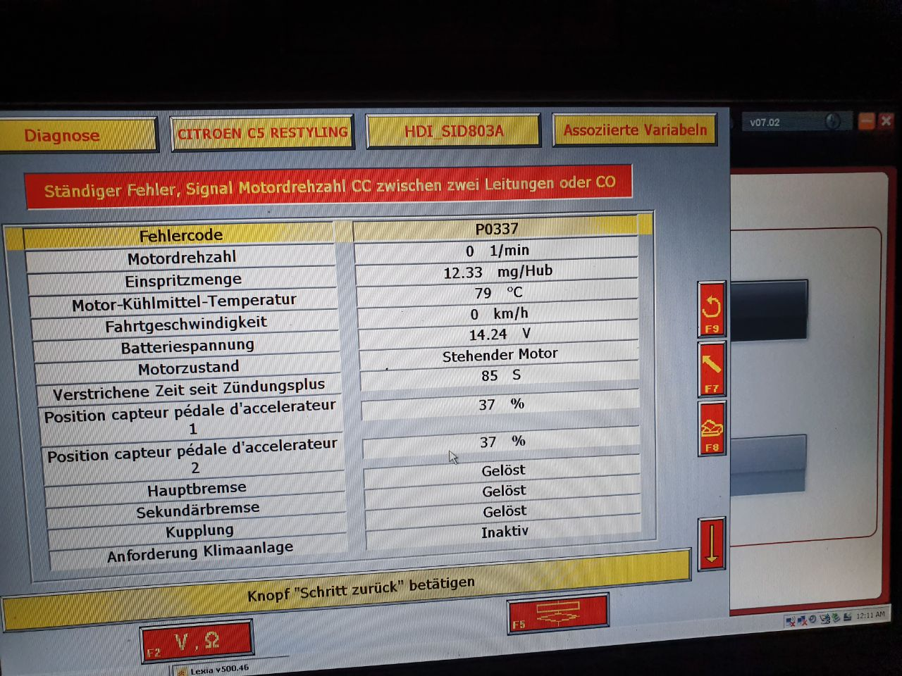

Die Anzeichen hatte ich beim C5 auch. Ein Jahr alle 4 Monate oder gar noch laenger gabs einen kurzen Ruck und es lief normal alles weiter - wie Schluckauf :)
Dann irgendwann auf der Kreuzung Totalausfall vom Motor und kein starten mehr möglich = >  Batterie ab und dran - ging dann wieder bis heim.
Ausgelesen:
OT Geber getauscht - Ruhe wars :)
