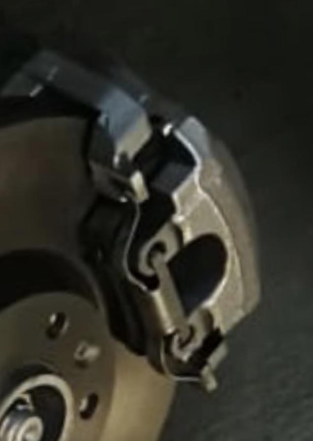

Bei den Bremssattelschrauben unter der Staubkappe könnte es sich bei den 283 mm-Bremsscheiben durchaus um einen H7 Inbus (7 mm Innensechskant) handeln, wie hier bei einem 2014 C4 Picasso II HDi 115. Nicht gerade in jedem Werkzeugsatz vorhanden, aber immerhin keine 5Kant-Schraube.
Ja, das Thema ist alt, aber die Suche vergisst nicht so schnell. Vielleicht ist es hilfreich.
