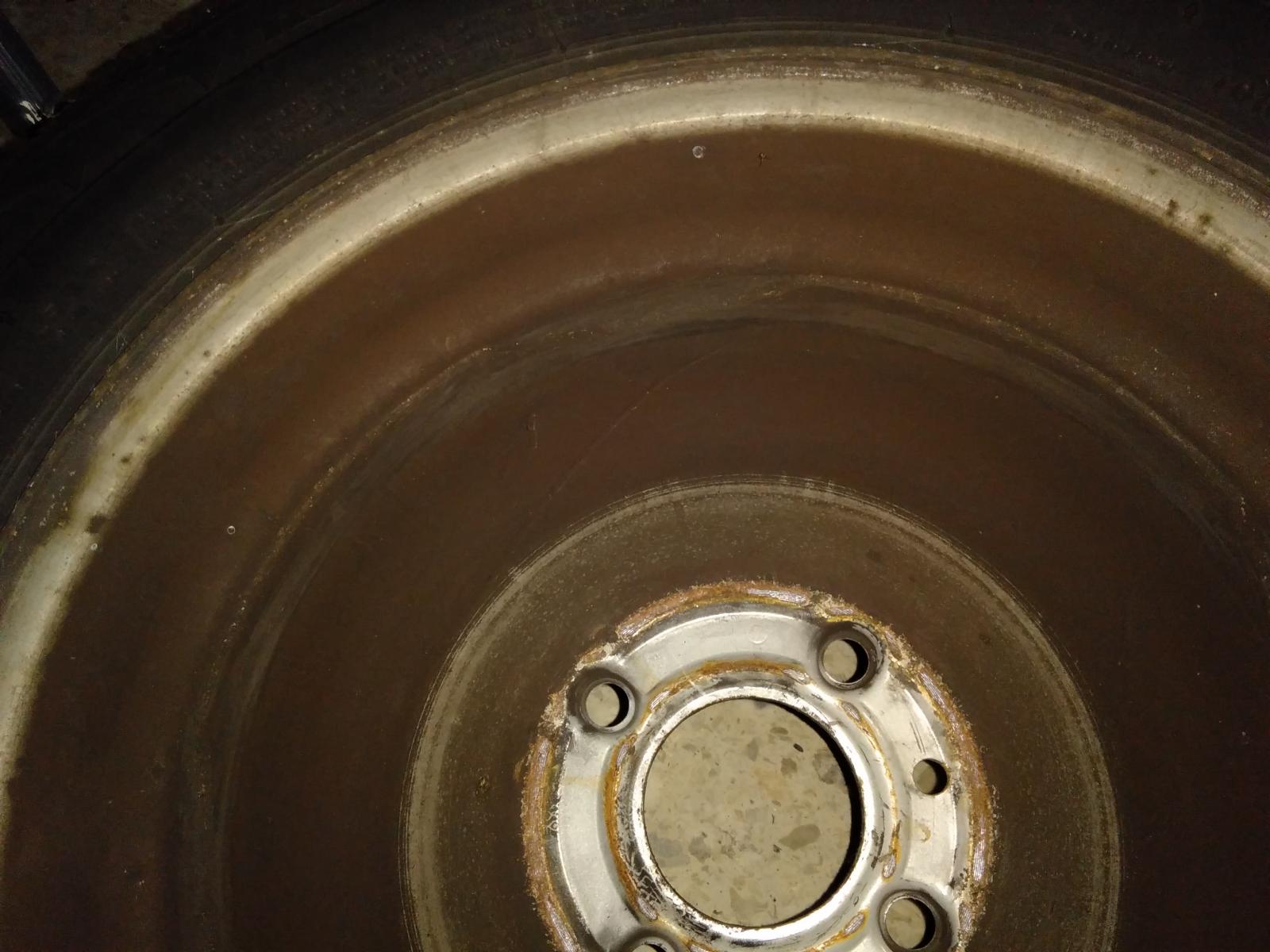

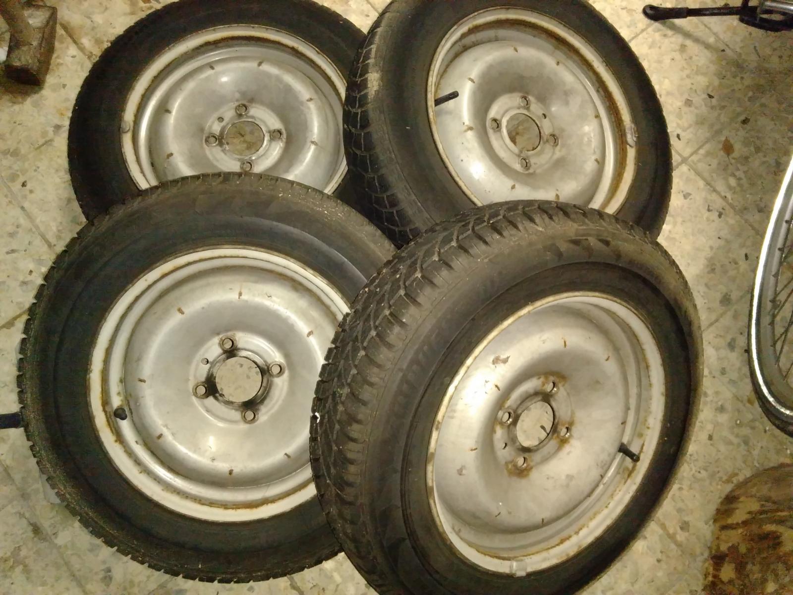

Hy,
in der Garage hab ich noch einen Satz Räder fürn BX liegen. Die Felgen sind für 33 Jahre noch in einem super Zustand. Bereifung sind 145er drauf. 2 Räder haben Continental-Reifen aus dem letzten Jahrtausend und wenig Profil, und die anderen 2 Räder haben Bridgestone-Reifen drauf. Die Bridgestones sind 13 Jahre alt und haben fast noch volles Profil, da ich 2 Jahre später auf Alu-Räder umgerüstet habe.

Sind das die schmalen (ich glaube 5")?
@frommbold nur die Löcher musst Du noch bohren..
Die schmalen für 145R14 wären 4,5x14 ET30, aber diese sehen eher nach den üblichen 5x14 ET25 aus...
Das sind die Original-Felgen meines ehem. BX Leader. Der BX Leader hatte serienmäßig 165er drauf, daher dürften das, wie bx-basis schrieb die breiteren sein. Wenns wichtig ist, könnte ich nochmal schauen, was auf den Felgen drauf steht.

Das sind dann die 5er. Und streng genommen darf man sie dann so gar nicht am BX montieren, die 145er sind nur in Verbindung mit den schmalen Rädern zulässig...
