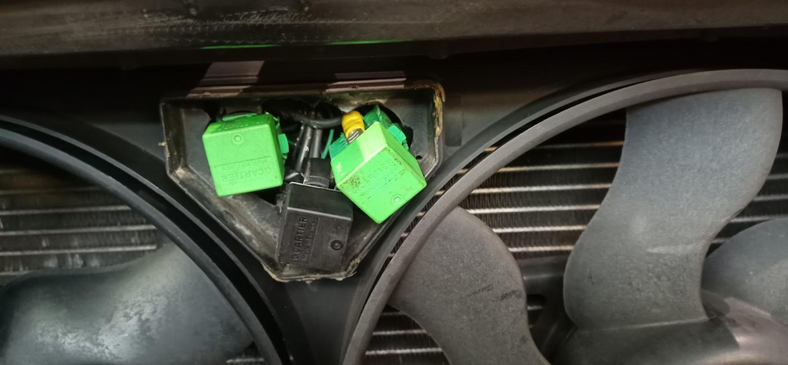

Muss den alten Thread mal wieder mit Inhalt füllen.
[Edit: seit damals lief alles problemlos]
Nun hatte sich aber ein Lüfterrad seit damals abgenutzt und rutschte beim Drehen durch bzw. machte durch lautes Quitschen (wie von einem durchdrehenden Keilriemen an der Lichtmaschine) auf sich aufmerksam.
Im Flügelrad innen ist ja eine kleine Plastiknase, die nach 31 Jahren einfach nicht mehr vorhanden war.
Zunächst wurde daher das Flügelrad gegen eins mit Nase ersetzt, das machte aber hinterher noch schlimmere Geräusche.
Daher musste nun ein anderer Motor mitsamt Flügelrad her (aus einem Schlachter). Nachdem dieser beim ersten Test zwar lief, aber leider vorletzten Freitag im Stau den Dienst quittierte, folgte heute eine weitere Untersuchung.
Der Lüfter funktionierte im Testbetrieb (ausgebaut) einwandfrei, im Xantia aber nicht.
Nun, will Euch nicht länger auf die Folter spannen. Das kam bei der Fehlersuche zutage. Irgendwer hat da vor mehr als 24 Jahren (so lange befindet sich der Xantia in meinem Besitz) heftig gebastelt. Ein Wunder, dass es überhaupt so lange gehalten hat.
Jetzt sind andere Relais drin. Daumen drücken, dass damit der Fehler weg ist.
Beide Lüfter laufen jedenfalls jetzt wieder.
Bearbeitet ( von X1-Fan)
Das sah heute bei uns in der Werkstatt schon sehr interessant aus. Ich weiss nicht, wer da vor mindestens 24 Jahren dran war, es muss aber ein ziemlicher Grobmotoriker gewesen sein.
Wir haben hier auch einen Xantia mit verbastelter Lüfterschaltung. Der Vorteil ist, in der ersten Stufe dreht ein Motor, obwohl der andere defekt ist. 🙄
