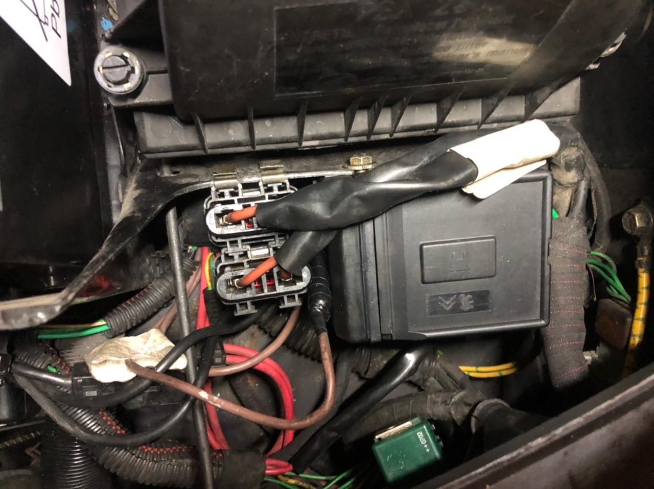

2. Februar 20206 J. Ich für mich habe abgewogen und herausgekommen ist, dass ich den alten Sicherungskasten mit dem verschmorten Sitzt für die Klimaautomatik drin lasse. Für die Sicherung der Klimaautomatik habe ich eine externe fliegende Sicherung – gekapselte Premium-Qualität und ordentlich untergebracht versteht sich – verbaut. Möglicherweise hätte ich mit einem neuen Original-Sicherungskasten wieder 25 Jahre Ruhe und das Auto im Originalzustand – wahrscheinlich aber nicht, da das oben beschriebene »die ganzen Stecker abzuzwicken, neue Steckhülsen zu crimpen, das Teil ordentlich zu befestigen, die widerspenstigen, ausgehärteten Kabel zu verlegen« bei mir sicher zu keinem befriedigenden und von Anfang an zuverlässig funktionierenden Ergebnis geführt hätte. Der Grund für die Probleme mit dem Sicherungskasten ist ja ausschließlich der unterdimensionierte Steckplatz für diese eine Sicherung. Bearbeitet (2. Februar 20206 J. von holger s)
2. Februar 20206 J. Hallo, vor 20 Minuten schrieb holger s: das oben beschriebene »die ganzen Stecker abzuzwicken, neue Steckhülsen zu crimpen, das Teil ordentlich zu befestigen, die widerspenstigen, ausgehärteten Kabel zu verlegen« ich hatte das so verstanden, dass sich dies auf den Chinakasten bezieht. Jedenfalls ist beim Xantia alles geclipst, gesteckt oder geschraubt, da wechselt man den Kasten in maximal zwei Stunden ohne Mühe. Grüße Andreas
2. Februar 20206 J. Hab mir auch gerade einen XM angesehen, bei dem wurden von einer Werkstatt die Kabel der Klimaanlage abgeknipst und mit einer Sicherung dazwischen wieder zusammengefummelt. Einfach so how you doin hängt das neben dem Sicherungskasten ohne Schutz vor Feuchtigkeit oder Kurzschlüssen nach Masse.
2. Februar 20206 J. Der Kasten ist in wenigen Minuten getauscht, alles nur gesteckt. Eine separate Sicherung mit ordentlichem Sicherungshalter für die Klimaanlage macht aber tatsächlich Sinn, habe ich auch bei diversen XM eingebaut. Den Kasten komplett durch ein Universalteil zu ersetzen würde mir allerdings im Traum nicht einfallen, wenn mehr als nur der eine Steckplatz hinüber wäre dann käme halt ein neuer rein, wenn der wieder 20 jahre hält ist es wahrscheinlich auch gut gewesen...
2. Februar 20206 J. vor 39 Minuten schrieb AndreasRS: Hallo, ich hatte das so verstanden, dass sich dies auf den Chinakasten bezieht. Jedenfalls ist beim Xantia alles geclipst, gesteckt oder geschraubt, da wechselt man den Kasten in maximal zwei Stunden ohne Mühe. Grüße Andreas Ah … Du hast recht. Ich hatte ja auch selber rausgefunden, dass von unten verschiedene, durch Schiebelaschen gesicherte Kabelbaumstecker in den Kasten gehen – ein Tausch sollte also recht einfach sein. Das ändert aber nichts daran, dass ich meine Entscheidung für einen separaten Sicherungshalter für die Klimaautomatik für richtig halte. Denn auch dann sind in den kommenden 25 Jahren keine Maßnahmen mehr nötig und der verschmorte Sicherungshalter im Kasten muss sich damit abfinden, dass er durch was besseres ersetzt wurde. Der Umbau ist dokumentiert und wird einen Eintrag in meinem Testament haben.
2. Februar 20206 J. Ich bezog mich auf die China-Sicherungskästen. Das Originalteil ist selbstverständlich schnell(er) getauscht Gegen das Ersetzen eines Steckplatzes im Kasten gegen einen separaten, externen Sicherungshalter aus dem Zubehör spricht nichts.

14. Dezember 20214 J. Ich habe heute den Sicherungskasten in meinem Y4 durch ein originales Neuteil ersetzt. Tatsächlich kein Hexenwerk, halbe Stunde Arbeit und gut. Klima tut, Stecker und Sicherung bleibt kalt. Wie man auf die Idee kommen kann, da irgendeinen Chinamüll reinzufriemeln, erschließt sich mir nicht. Bearbeitet (14. Dezember 20214 J. von Thomas Hirtes)
